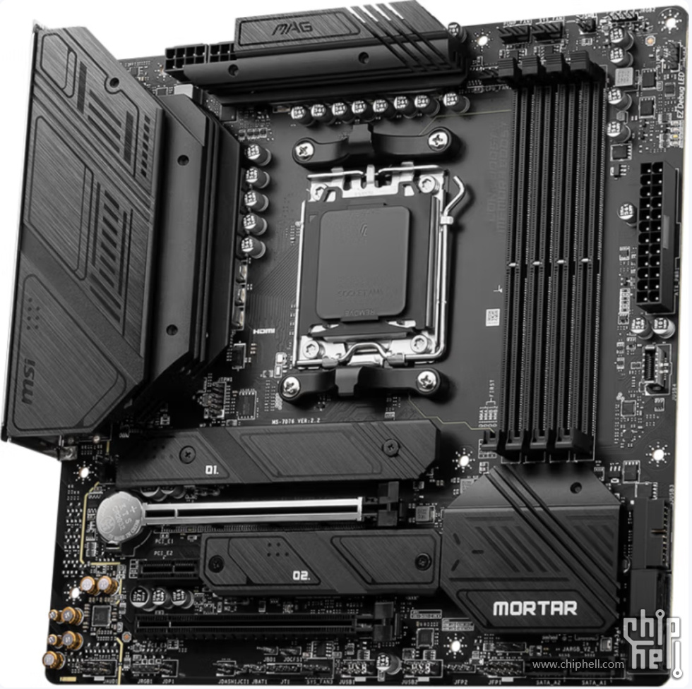

发表于 2025-5-2 10:21 | 显示全部楼层
显卡第一槽没那么好做的,不是单纯移个插槽位置就算了,真正实用就技嘉,cpu离插槽远,14cm宽的对称散热都能上,微星只换了插槽位置,cpu离插槽近装个12cm散热就满了。对于华硕微星这种要做成技嘉布局等于要重做。

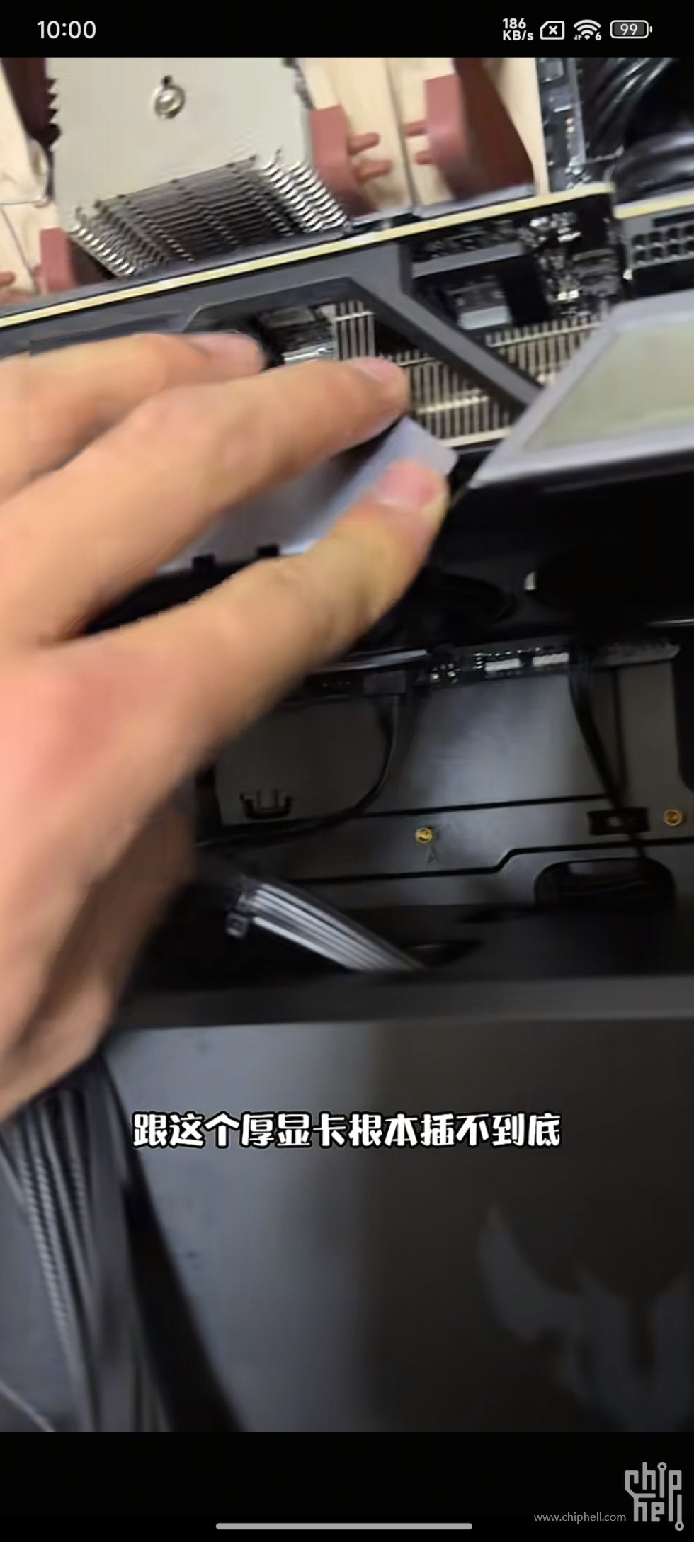

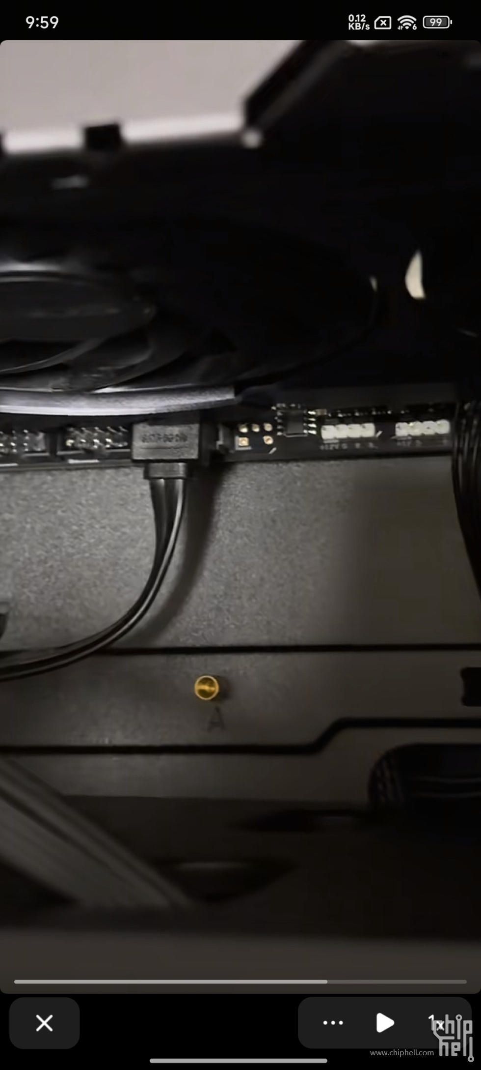

秋天的酒 发表于 2025-5-2 14:36
绝大部分人并没有第二根pcie插槽的需求,其他接口即便是被挡住也不影响使用,插好之后再插显卡就行了,绝 ...
不是第二根PCIE(只要插个显卡第二根PCIE基本就没用了,除非是单槽的亮机卡),主要是是下方的接口(usb2.0,前置音频,sata,开机那些都挡住了)
我那个B550M 重炮手wifi就是这样,SATA没办法插,还有usb2.0(散热器的显示盖板……),sata是完全顶住,换成显卡竖插才行。说没有冲突的肯定是没有多少其他设备的
像我这个两个10T+6T的机械必须要插着,M2没办法代替……
就跟这个类似,sata顶住显卡插不到底,已经是弯头sata线了

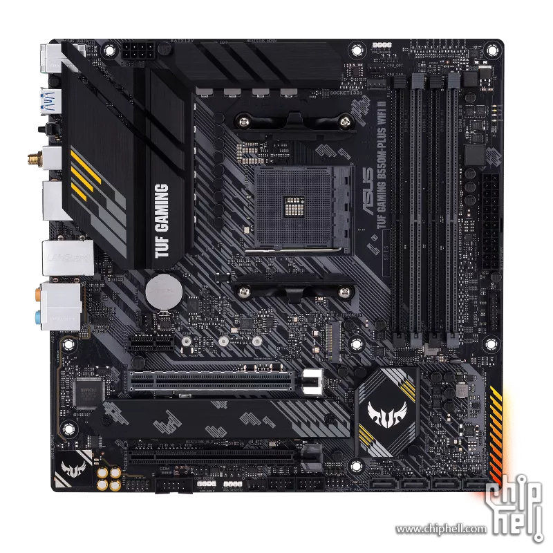

发表于 2025-5-3 00:49 | 显示全部楼层
不管一槽二槽,重点是要好好设计,多为用户考虑
你做二槽,下面接口做好避让,一槽你放X1+M2就可以呀
一槽也有奇葩,B850M迫击炮,你CPU插槽就要比别家下一格,就不能为装风冷的用户考虑一下么
