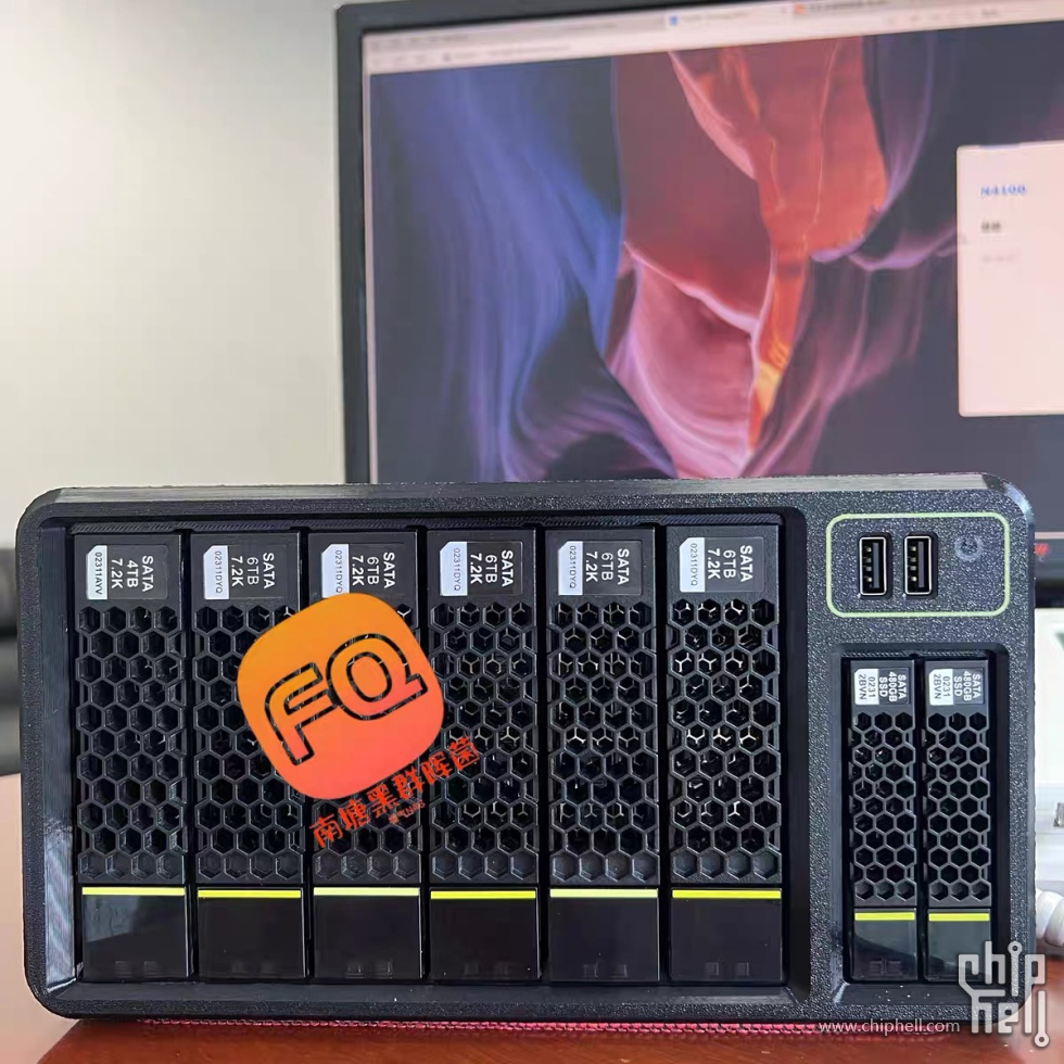

发表于 2025-1-9 17:12 | 显示全部楼层
类似这样的不知道LZ中意不,图上有店名,非广
好巧,我就是在这里看到这款然后买了的,替换ds918+,美滋滋,大小比ds918+还小一圈
 楼主| 发表于 2025-1-9 17:36 | 显示全部楼层
这款我看了,不太需要2.5盘位,想要纯8盘3.5的,不过这个机箱尺寸是真对我胃口
发表于 2025-1-9 18:06 | 显示全部楼层
sleele 发表于 2025-1-9 17:36
这款我看了,不太需要2.5盘位,想要纯8盘3.5的,不过这个机箱尺寸是真对我胃口 ...
2.5盘位拿来装固态蛮好的
