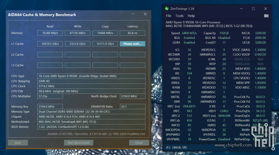

之前一直5200,多一点都不行,今天调了一下,居然能6400开机了,这里分享一下调整的过程,以供参考。
配置介绍:
cpu:9950x 盒装
主板:x670e战斧
内存:金百达星刃黑色4*48g,pcb是绿色的,生产应该是50周(HWiNFO)或者51周(序列号上2451)四条连号。
散热:u120ex
默认:
插上四条,进系统默认是3600
稳5200的过程:
打开EXPO,然后频率改成5200,SOC电压改成1.25,能直接过。
但是后续无论怎么调,都会卡自检,红黄灯,或者黄灯。无论怎么调,改时序,加电压,或者换内存顺序都不行。
注意:有时候卡黄色灯,但是强制关机,再打开,有可能进系统,很玄学。正常能进系统的自检时间在3分钟左右,超过3分钟的基本上就是进不去。
6400开机的过程:
突发奇想,看看是不是内存不太行,因为我是绿色pcb,而且看不到颗粒步近(a-die好像能直接看到),于是我准备只插两根试试。
拔掉13两根内存,只插24,手动设置expo的电压,时序,频率,soc设置成1.3,可以进系统。
然后我又把1,3插上,再进系统,检测到内存改变,clear cmos了。然后重新保存进入,卡黄色灯,我没管,去撒了个尿,再回来就进去了。
我猜测可能的影响因素:
1. 先插两根用想要的频率(6400)进系统,再插满,可能比较好。比如你想6000,那就先两根设置6000进系统,然后再4根插满。
2. 之前5200都是设置同频,UCLK=MCLK,然后过不了自检,现在FCLK和UCLK等设置都是auto,似乎是异步的,所以能过自检(不过实际上异步同步基本没啥区别,B站有人测过,无论是读写,还是玩游戏。实际上频率越高越好,8000频率异步玩游戏比6000同步高。之后我会试试能不能192g6000同步
总结:
终于折腾好了,看别人都能192g 6400或者6000,馋的很,自己怎么都上不去,怀疑人生,今天终于偶然调好了。
大家可以再帖子里交流交流,我会尽量说说我的观点和经验。

这是同频的设置基本没啥区别,误差范围内。太激动了,莫名其妙就调好了。

改成同步了,还没调小参,延迟比较高,但是也还行,不玩游戏,晚上跑个mt5试试
