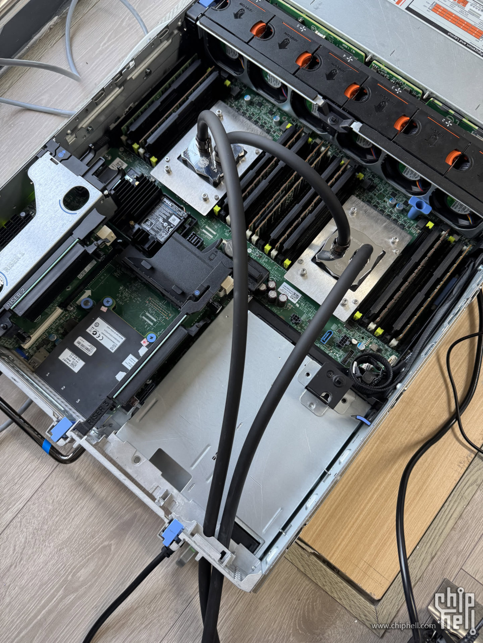

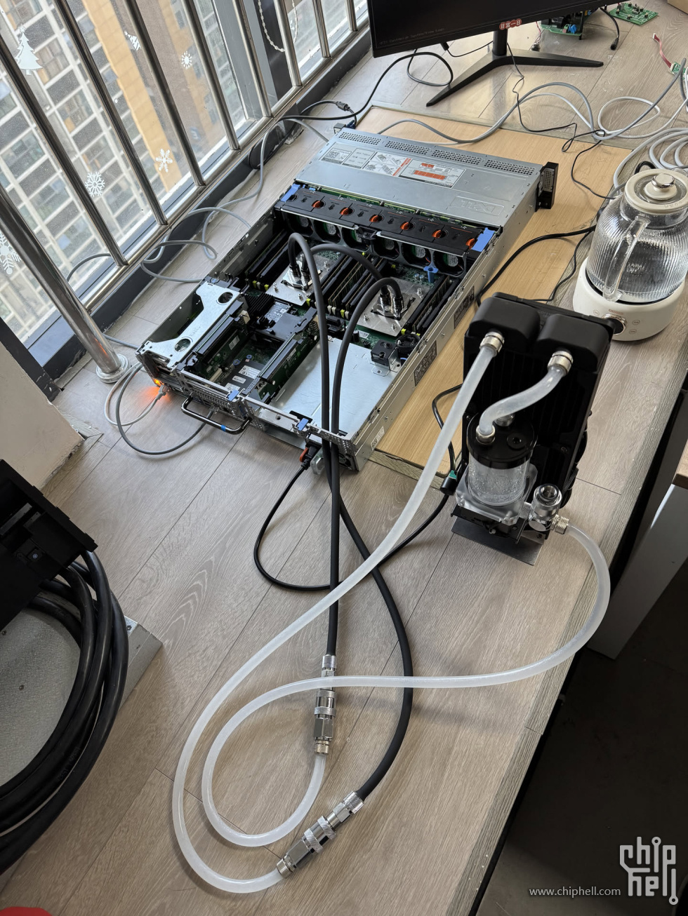

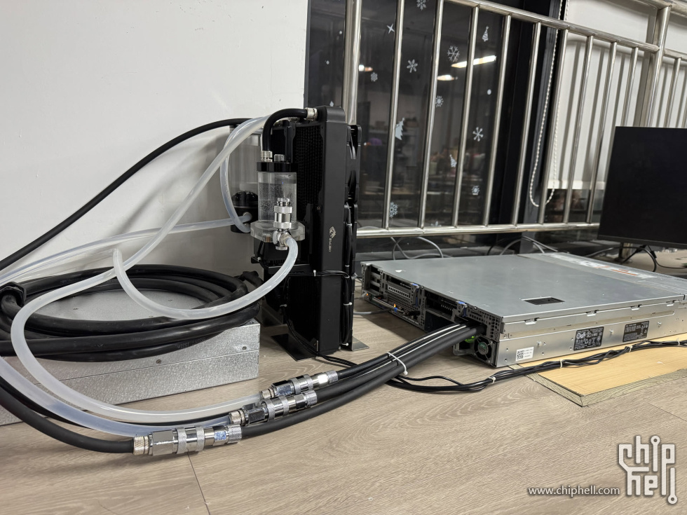

发表于 2025-8-23 20:21 | 显示全部楼层
改水冷呀 我给你们一些图片吧 今年刚刚实践的
发表于 2025-8-23 20:23 | 显示全部楼层
图一是CPU部分水冷头
图二是CPU完整水路 两个管子
图三是CPU+GPU两个独立的水路 4个管子

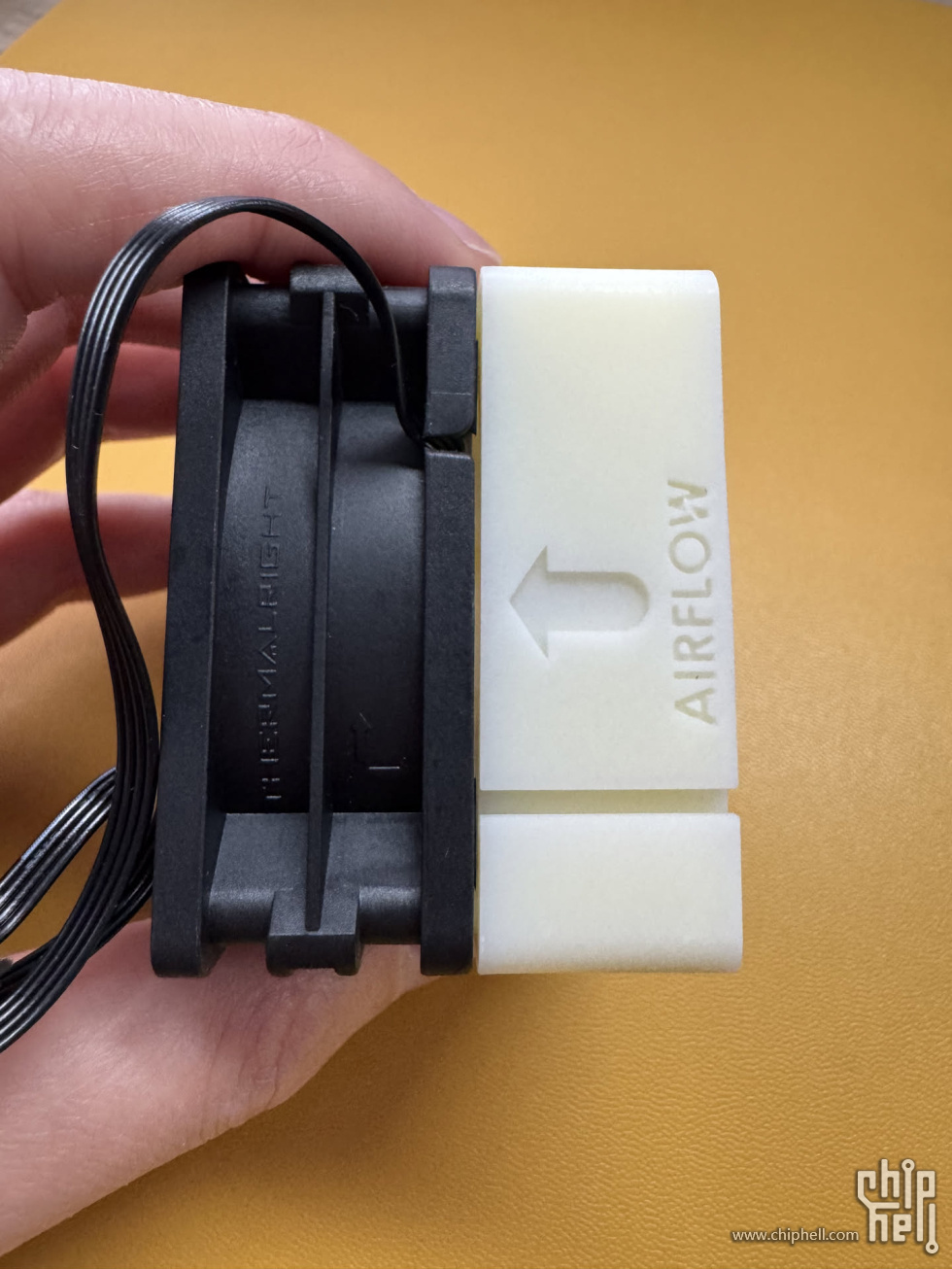

发表于 2025-8-23 20:28 | 显示全部楼层
还有一个关键点 里面的风扇全部换成低速风扇 因为有水冷了
简单吹一下就可以 这个是网上有开源的模型
完整的图片找不到了。。
发表于 2025-8-23 20:30 | 显示全部楼层
我这个机器有两个T10的显卡 用来跑大模型的 32G显存
GPUx2用一路冷排
CPUx2用一路冷排
另外有快接端子随时可以拆掉水 方便搬位置 这个头不便宜
发表于 2025-8-23 20:34 | 显示全部楼层
这个改大了。请问模型地址有么?拓竹?
