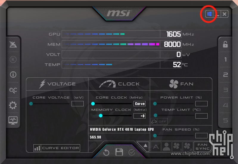

由于显卡不支持直接调节TGP,所以是使用afterburner调节电压来实现降低功耗,来降低笔记本日常舒勇的噪音。
现在遇到个很奇葩的问题,在点亮了afterburner的田字标后,按其说明应该是在系统启动的时候会自动套用修改过后的频率设置,但是实际上无论afterburner有没有设置成随win启动,系统启动后这个配置都不生效,需要重新开关一下afterburner,这个频率设置才能生效。软件是从官网下载的,4.6.5稳定版和4.6.6beta3都试过了是一样的。
这个是afterburner自身的问题,还是我哪里的配置有问题导致的呢?
感谢大佬!
增加一下解决的方案:
按楼下大佬们的方法试了一遍,还是没有解决。考虑到启动后手动打开软件是能正确生效的,所以就尝试使用WIN自带的任务计划自动打开程序来解决。
结果发现,实际上点afterburner的田字标,软件就会自动在任务计划里面新增一个任务,在windows登录的时候执行,但是不知道什么原因,这个任务始终是处于未执行的状态,而且属性是锁定的,无论你怎么改,重启后这个任务的属性都会变成初始状态。
所以我就仿照这个自带的任务新增了一个任务,在WIN启动后30秒延迟执行,一切就正常了。而且奇怪的是,一定要延迟执行才生效,如果在任务设置成在启动时或者用户登录时执行,都是不能生效的,非常诡异。
发表于 2025-1-10 14:19 来自手机 | 显示全部楼层
那个锁🔒也要点下来锁住
发表于 2025-1-10 14:21 | 显示全部楼层
设定好频率后点击保存,然后点击要保存的预设档位,最后点亮开机加载
发表于 2025-1-10 14:49 | 显示全部楼层
配置保存为profile,点亮startup标,然后上锁
 楼主| 发表于 2025-1-10 15:44 | 显示全部楼层
感谢各位大佬,已经折腾解决了

 楼主| 发表于 2025-1-10 15:50 | 显示全部楼层
可以抱的萝卜 发表于 2025-1-10 15:49
4.6.6 beta 4试试
https://pan.baidu.com/s/1I9SpEMjwNOKzJvtf_lFwxQ?pwd=3e1a
感谢大佬,应该跟软件没关,就是任务计划没启动造成的
发表于 2025-1-10 17:24 | 显示全部楼层
不用上锁的
