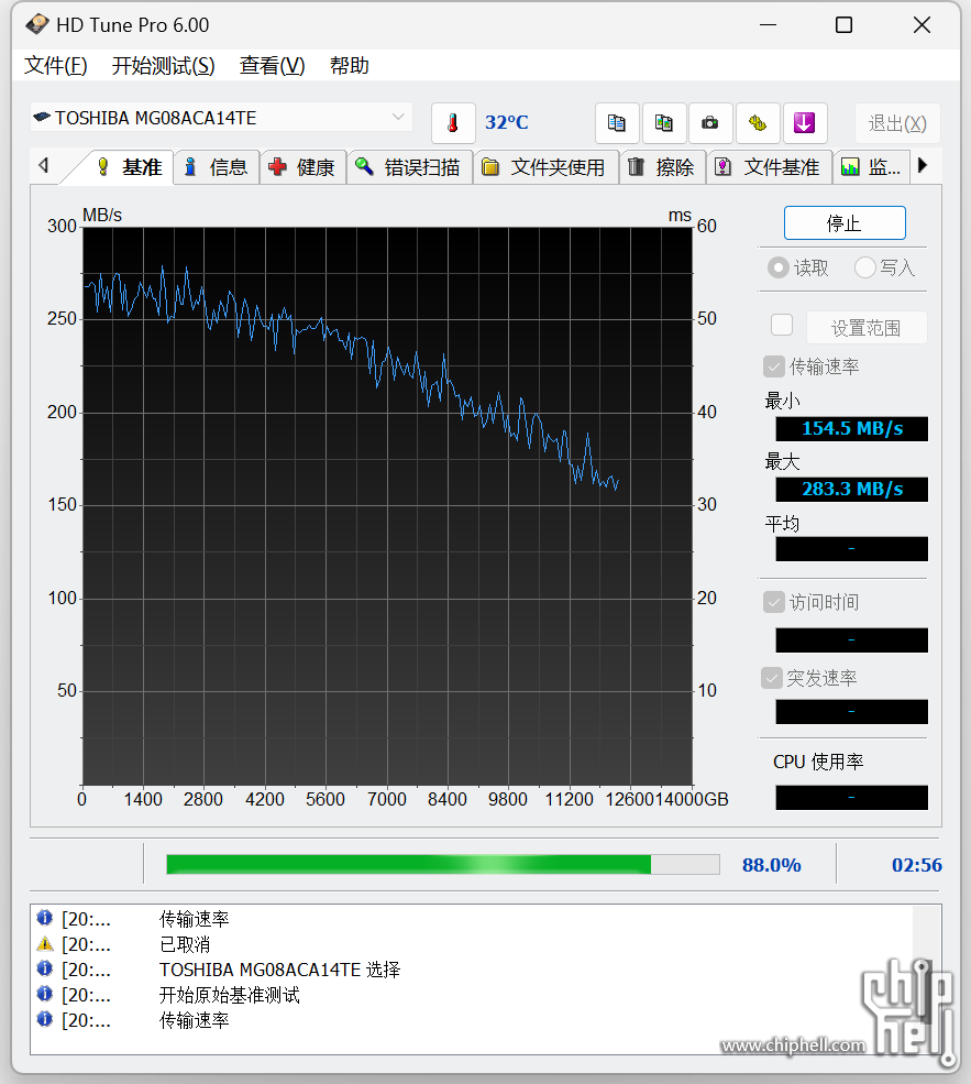

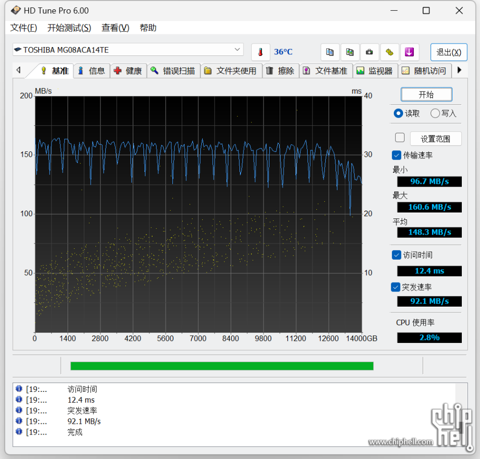

还真是硬盘盒的速度不行,上不去。。
硬盘直插主板没问题。

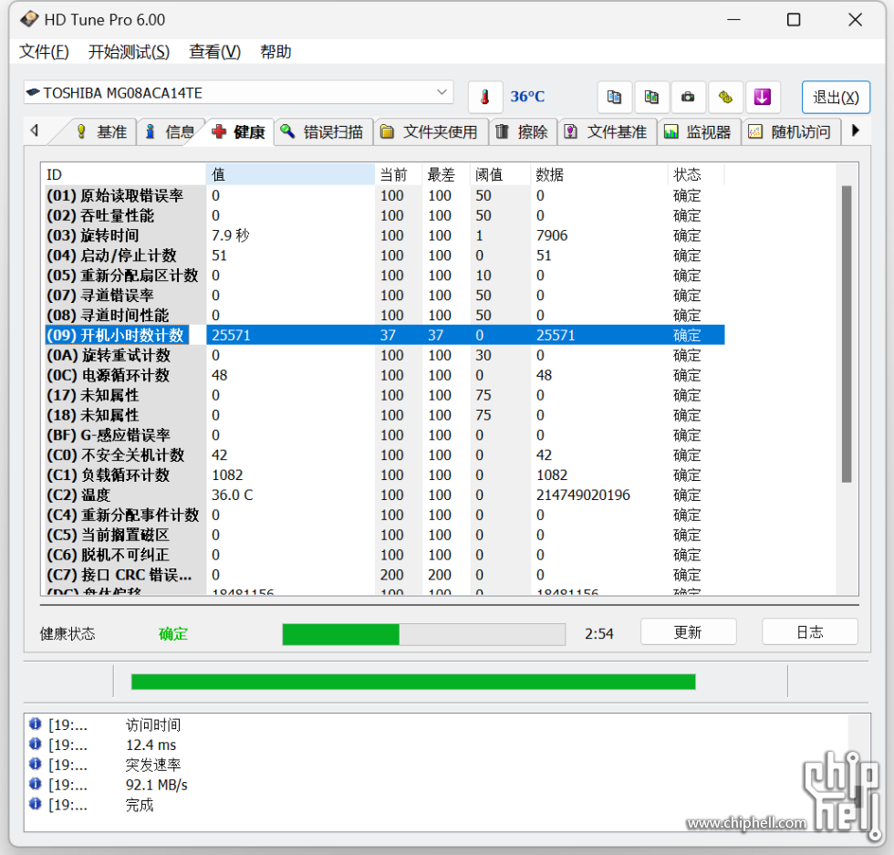

淘宝买的二手硬盘,通电都是2w多小时。
东芝MG08,14T的,店家意思是保2年,价格700多一块。
查了下MG08的读书都在270MB左右,我这个只有150MB上下。是因为硬盘时间久了不行,还是基本处于临界要挂的状态了?
请教一下各位,感谢!

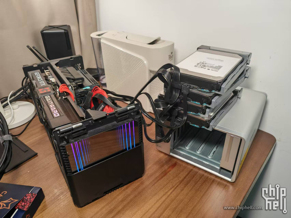

你这不是杂牌硬盘盒?
 楼主| 发表于 2025-1-10 20:17 | 显示全部楼层
brucelee1126 发表于 2025-1-10 20:17
你这不是杂牌硬盘盒?
铁威马的D5-300,USB3.0的。
按理说铁威马不算杂牌啊
发表于 2025-1-10 20:19 | 显示全部楼层
这不就对了,你硬盘盒性能就这水平
发表于 2025-1-10 20:20 | 显示全部楼层
直插在sata上跑这个速度再来说

 楼主| 发表于 2025-1-10 20:52 | 显示全部楼层
hycsy2896 发表于 2025-1-10 20:20
直插在sata上跑这个速度再来说
我晕。。还真是。。直插主板,速度都正常了。

同是铁威马的外置盒子,测出来就是心电图这样,2w小时问题不大,考满冷备份能用好久。

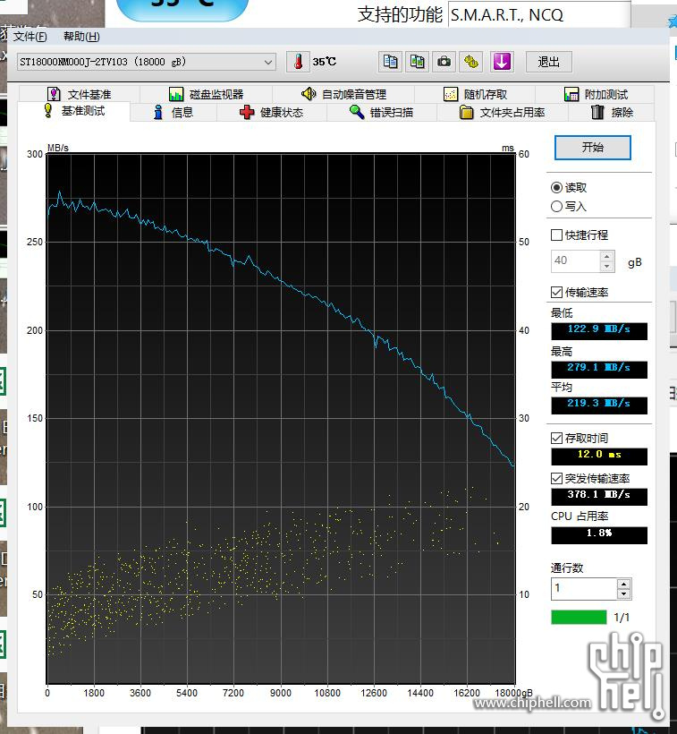

发表于 2025-1-10 23:56 | 显示全部楼层
上个银河的曲线馋一下LZ 。。。
