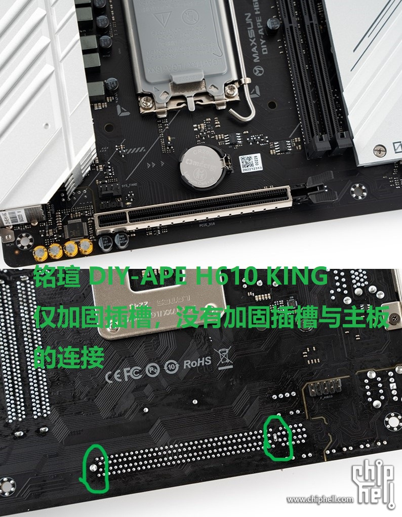

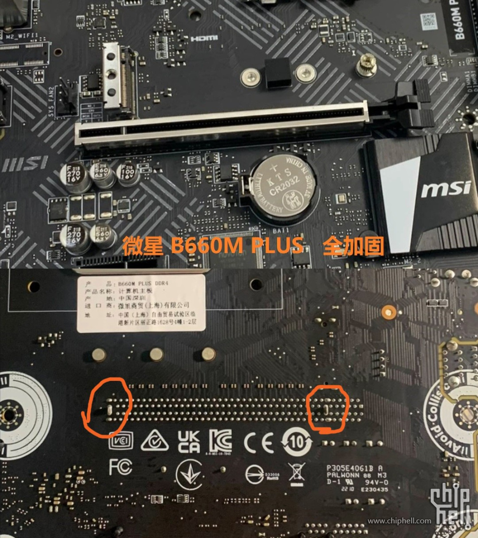

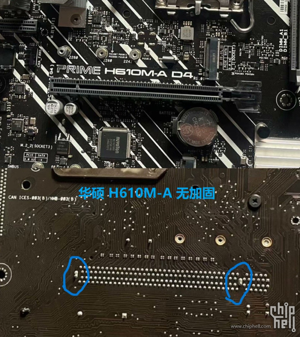

喜欢直插显卡的itx机箱,但每次运送的时候即便是单风扇短卡都还要拆显卡或者塞满填充物太麻烦了,所以研究了一下“PCIE加固”。
结果发现这玩意好像没啥用呀,pcie上包层铁皮再用4个引脚固定一下(甚至还有没固定的)就说“加固”了。运送的时候晃一下不塞满填充感觉还是会断。
图片来源:chiphell.com/thread-2490392-1-1.html

你是指其实就是插槽外面包了一层皮,跟主板没有加固链接,仅仅是视觉上的加固
