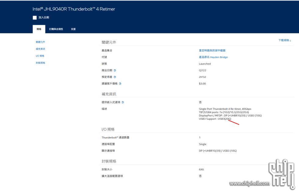

JHL9040 是INTEL最新的雷电4芯片,也是满血雷电4,新增加功能是增加对20GB接口的支持,之前的JHL8040 对20GB接口只能向下兼容10GB。2024年采用Intel ultra 系列CPU的笔记好像都是集成这个接口。 屏幕截图 2025-06-02 001323.png
