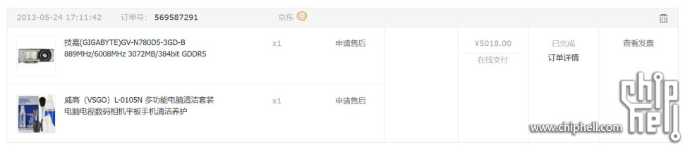

老子就喜欢 傻大黑粗 公版一生黑,曾经被公版GTX 780坑过。那噪音,那温度墙。绝了!
