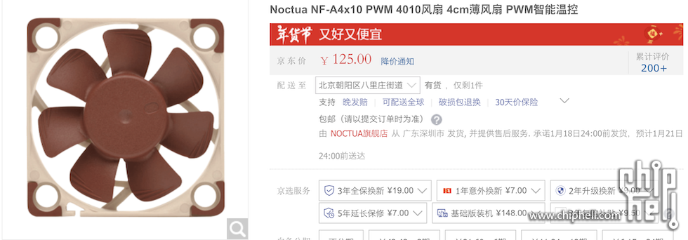

发表于 2025-1-16 11:03 | 显示全部楼层
并不是所有 ITX 板都带网扇的啊。
另外,那种是不是 4x4cm 的?有条件的话换个猫扇应该能降噪
