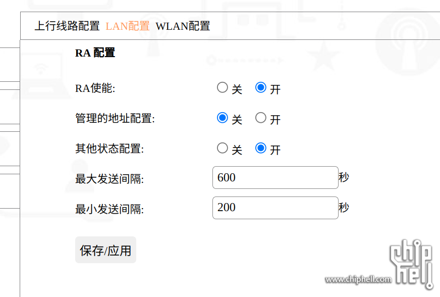

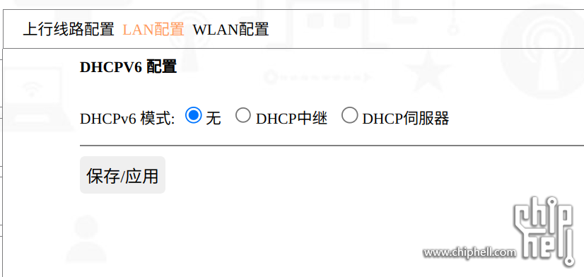

现在是光猫桥接,路由器拨号,ipv6时不时断,获取不到ipv6的地址,各位大佬们帮忙看看是哪里的配置有问题,谢谢了!
再补充一点,手动重新拨号后或者重启电脑网卡是可以正常获取ipv6地址的,不过用不了几分钟后再看ipv6地址又获取不到了。
下面的是猫的配置,猫没法关闭防火墙,只能把防火墙的级别调到最低:

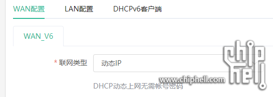

下面是路由器的配置,路由器已经关闭防火墙:

光猫ipv6设置桥接,其他设置默认就行了,应该是路由器问题,ipv4和v6都要拨号?一般只要拨一个就行了,你这个ipv4和v6都要拨号的话就是双拨了吧,运营商不一定支持。

光猫LAN你都知道关DHCPv6为啥路由器不用SLACC

路由器里v4和v6的获取方式是联动的,设置v4拨号自动v6成拨号了

联网方式错了,怎么可能ppoev6输入宽带号,换其他方式自动获取

试下把v6 wan设成其他模式看看,总觉得v6也要拨号不对劲,一般v6 wan是可以复用v4的拨号的。

看起来是软路由,直接升到最新再设置。
wan口自动,lan slaac+rdnss。

你lan用dhcpv6是怎么想的?安卓都拿不到地址。。
