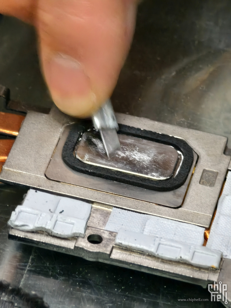

用了几年液金的笔记本最近发现散热很差,但是原厂液金不好换硅脂,于是拿去中关村清理。
拆开发现液金到是没有偏移,但是结块变硬了,导致散热和 cpu 接触很差,结块变硬的部分用小刀才能铲掉。

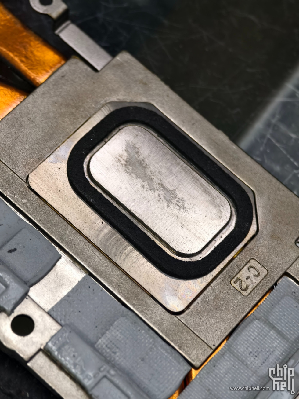

 楼主| 发表于 2025-1-18 11:44 来自手机 | 显示全部楼层
小刀铲掉之后还有痕迹,但是手摸着应该是平了
发表于 2025-1-18 11:53 | 显示全部楼层
你的散热器被腐蚀了

发表于 2025-1-18 15:17 来自手机 | 显示全部楼层
液金只能用铜底把,其他的很多金属都会被腐蚀
发表于 2025-1-18 15:38 | 显示全部楼层
液晶结成颗粒不是腐蚀,渗透进散热器底部才是腐蚀,铜的也会被腐蚀,就是没那么严重.结成颗粒是因为液晶的溶剂被挥发了,留下的物质遇冷就结,遇热就融化,有熔点的.

发表于 2025-1-18 21:09 | 显示全部楼层
就腐蚀铜和铝,不是镀镍都不能用的

发表于 2025-1-20 11:12 | 显示全部楼层
就是反应了,和铝反应很快,所以所有液金说明都会强调铝制散热器不能用。
和铜是反应慢,不是不反应,紫铜压过一次液金痕迹就去不掉了。后面也会慢慢反应的
