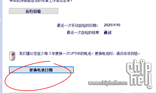

发表于 2025-1-19 23:18 | 显示全部楼层
接电脑装他们的管理软件,上面有个更换电池的按钮点一下就会重置
 楼主| 发表于 2025-1-19 23:30 | 显示全部楼层
好嘞  我试试
