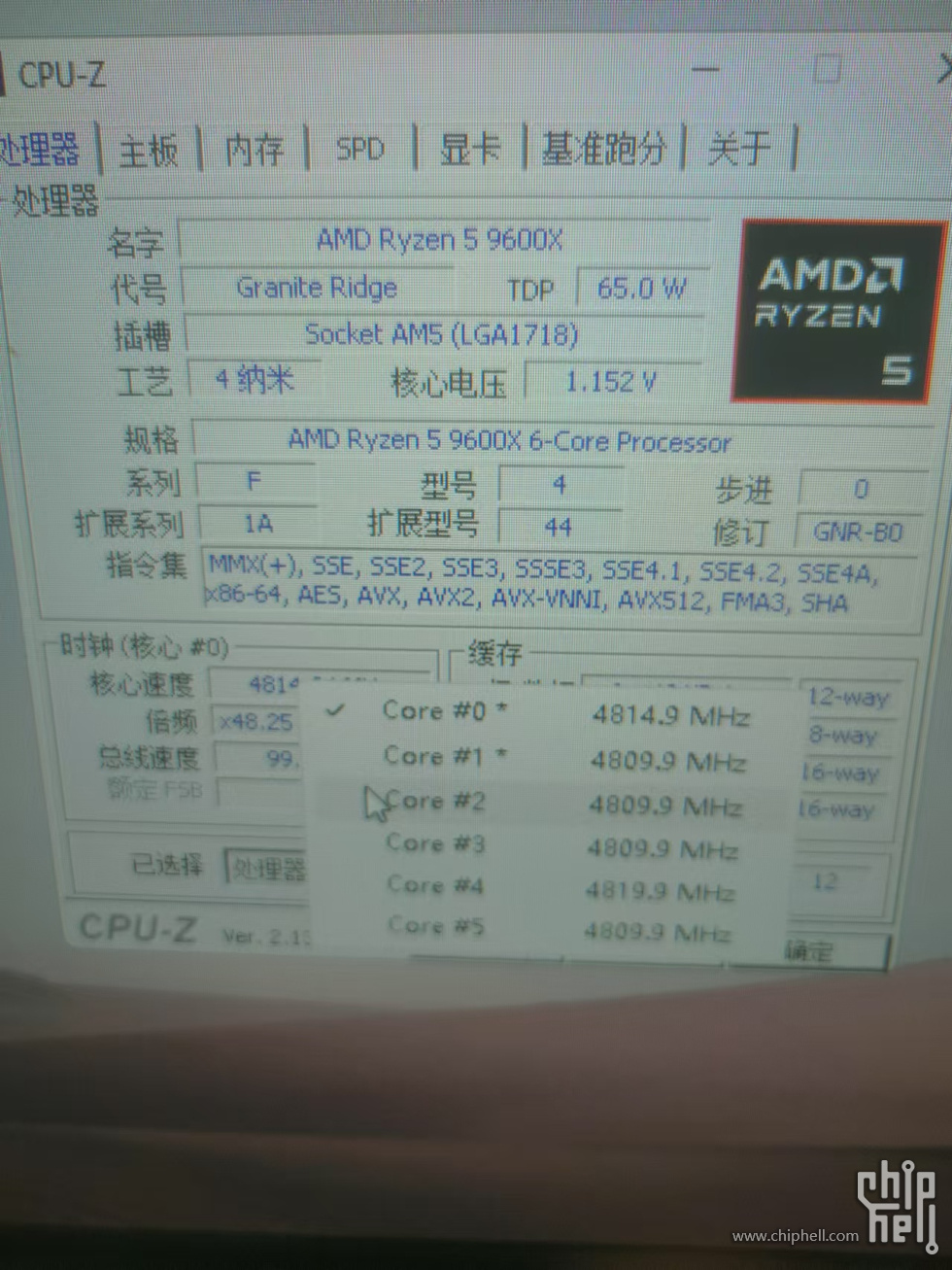

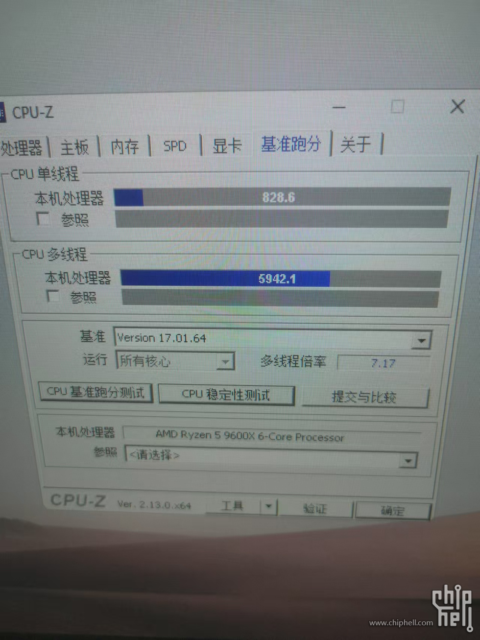

小雕B650M主板,为啥我的9600X盒装跑分这么低?BIOS除了打开内存到6400,其他默认,全核频率也才4.8,全核不应该至少是5.0吗?多核不到6000分,啥原因。

厉害,我这个太差了吧,你默认cpuz跑看看,全核多少频率

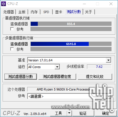

发表于 2025-1-20 15:25 | 显示全部楼层
用deskmeet x600 全默认跑的,65w , 越南擎还不给更新bios 解105w
还是双十一买期间的散片
内存是镁光普条
系统盘是P4800X

你那个分数确实奇怪,我只有在后台还有其他应用开着的时候才会跑这个分数
不过换一个角度想,其实单核差距30分除以825,也就3.6%,除了跑分其实用起来没区别
