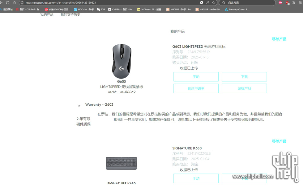

鼠标应该不是假货,因为序列号在罗技官网可以注册通过。
而且罗技官网的另一款软件:Onboard Memory Manager可以识别G603并且可以调节dpi等参数。
不知道和我使用蓝牙连接有没有关系?G-HUB是否需要无线连接才能识别G603?
