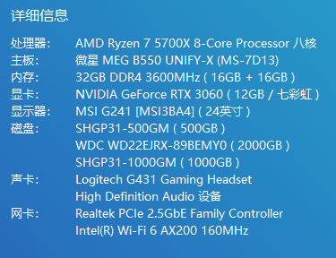

目前配置。
43642f28bbe7200f9bf7e64e1239e694.png 显卡itx版的,内存科赋雷霆x 3600,电源focus gx850
自从玩第一后裔开始,每隔几天就黑屏重启。
单双烤没问题,MemTest(10分钟),TMS(8分组)都没问题。
硬盘换过了(SN750,换P31),U换过了(56x,换57x),电源换过了(focus gx750,换focus gx850),系统也重装过了。
299b913238e93673bd9fb978365c1596.png 这是平时的状态,不是经常黑屏重启。换电源前每隔一周重启一次,换完电源后又开始重启了(12月9号换的电源)
除了开XMP都是默认用的。
总不可能又是电源的事把。。求个大佬,救救孩子。。。
发表于 2025-1-20 20:58 | 显示全部楼层
5600x之前也是这问题,把那个globle c state关掉好像好了,听说好多都直接走售后了

 楼主| 发表于 2025-1-20 21:20 | 显示全部楼层
hq2009 发表于 2025-1-20 20:58
5600x之前也是这问题,把那个globle c state关掉好像好了,听说好多都直接走售后了 ...
是U的事吗?双十一刚换的,如果是U的可能性比较大那就送售后了。
发表于 2025-1-20 21:21 | 显示全部楼层
内存,拔下一条内存试试
 楼主| 发表于 2025-1-20 21:22 | 显示全部楼层
wangchenbin7 发表于 2025-1-20 21:18
这游戏的显卡CPU负载好像都不低 之前14900k默认BIOS跑着色器都不过去。
应该就这俩嫌疑最大了 ...
显卡在等5070暂时也没有备用的,不过这种重启显卡也会触发吗?就是直接断电黑屏重启,还没有蓝屏文件。U的话双十一换的,之前56x确实不够用,换成57x后好点了。
发表于 2025-1-20 21:30 | 显示全部楼层
 楼主| 发表于 2025-1-20 21:39 | 显示全部楼层
wangchenbin7 发表于 2025-1-20 21:30
内存3600也不高 其他你该换的也换了
结合2楼说的应该是CPU概率高一点 显卡其次吧
别又中奖了吧。。。上一个坏的还是58x。。。
发表于 2025-1-20 21:42 | 显示全部楼层
这种情况内存问题可能性最大,你连电源这么麻烦的都换过了,为啥不换个内存试试?
发表于 2025-1-20 21:55 | 显示全部楼层
大概率是主板问题 上一个微星主板同样毛病
发表于 2025-1-20 22:02 | 显示全部楼层
剩下主板和内存了……
 楼主| 发表于 2025-1-20 22:04 | 显示全部楼层
如果是主板那是最糟心的,过保了不说还不知道怎么测试。
 楼主| 发表于 2025-1-20 22:07 | 显示全部楼层
后天 发表于 2025-1-20 22:02
剩下主板和内存了……
主板有什么测试的方法吗?主板过保了,如果是主板的问题基本就废了。条子倒是可以送售后看看
 楼主| 发表于 2025-1-20 22:09 | 显示全部楼层
条子明天送保试试吧。。先用备用的对付一下
发表于 2025-1-20 22:18 | 显示全部楼层
我也遇到过几个月前,然后内存重新安装了下好了
发表于 2025-1-20 23:24 | 显示全部楼层
结衣 发表于 2025-1-20 22:07
主板有什么测试的方法吗?主板过保了,如果是主板的问题基本就废了。条子倒是可以送售后看看 ...
内存默认测没问题  一般就能排除了   一般内存不稳 都是随机性的黑屏 比如网页 或者一些游戏里 随机性的 或者蓝屏 电源问题 一般是开游戏负载大有问题  小游戏不会黑屏 主板问题 也是随机性的  几个都排除了 就只有主板了

 楼主| 发表于 2025-1-20 23:53 | 显示全部楼层
dr.eric 发表于 2025-1-20 23:24
内存默认测没问题  一般就能排除了   一般内存不稳 都是随机性的黑屏 比如网页 或者一些游戏里 随机性的  ...
我是从去年10月份开始断断续续的黑屏重启的。之前是在游戏(第一后裔)里有的时候会黑屏重启,后面看网页,待机,玩apex,也会黑屏重启了。间隔基本都在一周左右,后面换完电源后就突然没事了。今天又开始黑屏重启了
发表于 2025-1-21 00:04 | 显示全部楼层
结衣 发表于 2025-1-20 23:53
我是从去年10月份开始断断续续的黑屏重启的。之前是在游戏(第一后裔)里有的时候会黑屏重启,后面看网页 ...
就是主板了   我上一块微星主板一模一样的毛病  随机黑屏重启  内存显卡cpu都换了 个遍   最后是主板问题 你可以先默认不开xmp 内存 用几天 还是有毛病    大概率就是主板

发表于 2025-1-21 09:16 | 显示全部楼层
好像这个是  amd 的cpu  【 zen2 (含)】  之后 的通病
说是 cpu 低负载电压不够的原因
但是 , 我给cpu 加压 50mv ,  照样 给我 黑屏 【 R7 4800HS 】
尝试过 关闭 ( globle c state ) , 无用
发表于 2025-1-21 09:33 | 显示全部楼层
我之前也这样 换了电源就解决了 电源才用了3年

 楼主| 发表于 2025-1-21 15:32 | 显示全部楼层
dr.eric 发表于 2025-1-21 00:04
就是主板了   我上一块微星主板一模一样的毛病  随机黑屏重启  内存显卡cpu都换了 个遍   最后是主板问题 ...
昨晚换了条子,今天开机发现保存不了bios(xmp)。好像真是主板的问题。买了个电池,原先的条子也送保了。一个个排除把。。。
