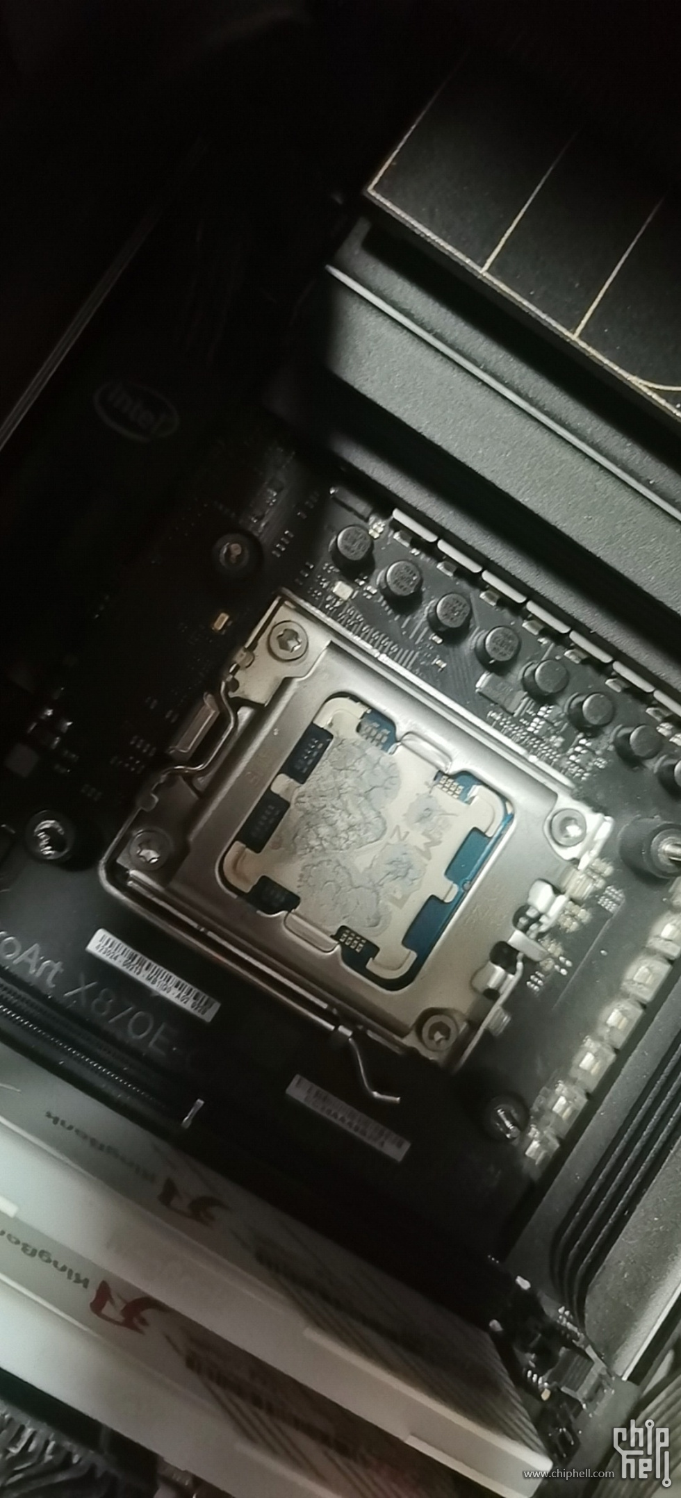

他喵,哪个熊色(shai三声)教的硅脂九点法???
原图在二楼

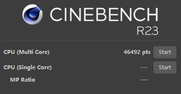

更新:
更换了新的A360用自带硅脂安装之后(DM9还没到),还没有调整超频设置,直接46500,暴涨2500分

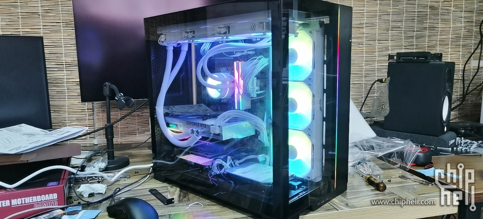

顺便晒一下主力机的新家O11D EVO,Core X9给副机了

发表于 2025-2-3 17:16 | 显示全部楼层
九点法要旋转一下哈,基本常识了
发表于 2025-2-3 17:16 来自手机 | 显示全部楼层
首先你这个压力似乎不均匀,其次9点没问题的但也要看你点了多少,你点的少那也不够压开啊…
 楼主| 发表于 2025-2-3 17:20 来自手机 | 显示全部楼层
nApoleon 发表于 2025-2-3 17:16
首先你这个压力似乎不均匀,其次9点没问题的但也要看你点了多少,你点的少那也不够压开啊… ...
谢谢站长指点,我这次换机箱换个方式试试

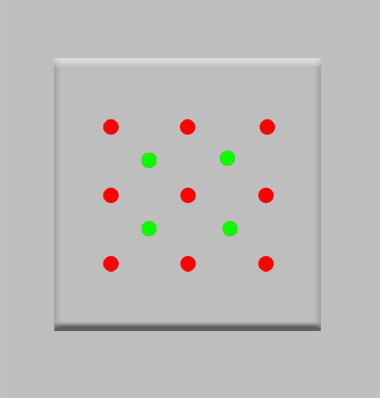

发表于 2025-2-3 17:21 | 显示全部楼层
发表于 2025-2-3 17:32 | 显示全部楼层
先涂9点,但是个人判断如果中间间隙大,每托硅脂有点小的话,会在缝隙里再加一点
通常我喜欢每个点都较小,但是数量较多,以便压得很薄
发表于 2025-2-3 17:40 | 显示全部楼层
9点法是没问题的,单点硅脂加少了
发表于 2025-2-3 17:42 来自手机 | 显示全部楼层
zm335148 发表于 2025-2-3 17:21
我是X+4点
这个比较保险
发表于 2025-2-3 17:44 来自手机 | 显示全部楼层
九点点完装散热器然后拆下来看接触再补再装上

发表于 2025-2-3 17:57 | 显示全部楼层
试过7921和猫头鹰H2直接画叉和九点以及铺满法(小铲子硬铺7921的话比较费硅脂),不同cpu画叉比其他两种涂法高2-5度

发表于 2025-2-3 21:31 | 显示全部楼层
我一直用五点法根本没出过问题,你这是每点都涂太少了,起码要一个绿豆大小

发表于 2025-2-3 21:43 | 显示全部楼层
图一是啥?全黑……图二,没涂匀
