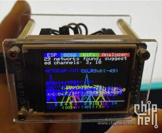

不定时自动开灯的情况会不会是你家的wifi被邻居家的wifi干扰了?
2.4g很容易被干扰,因为2.4g的东西太多了
我把wifi的信道改了,一般都拥挤在一号信道

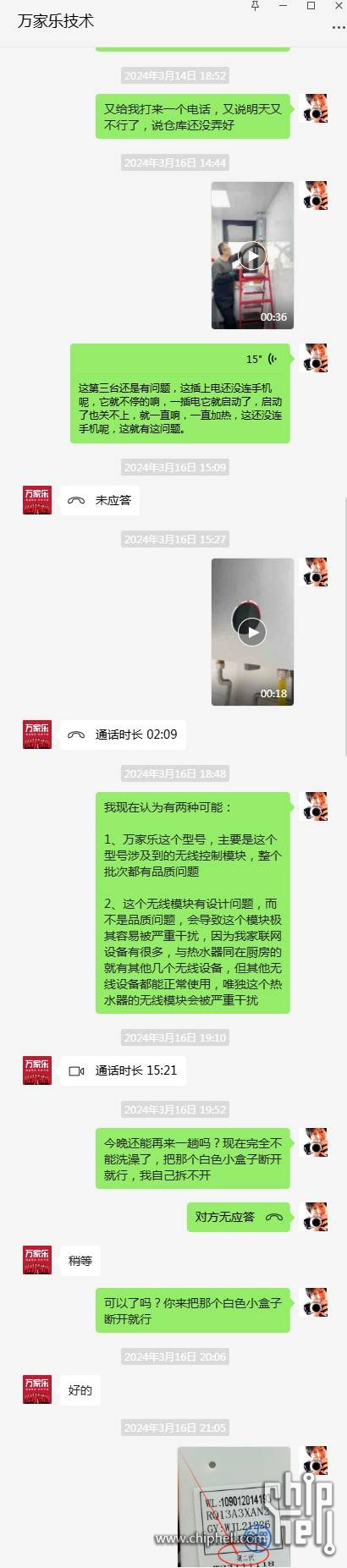

去年2月的时候,我家装在厨房的万家乐热水器的无线遥控功能就突然坏了,会自己开机点火,然后再自己关机,一分钟内可以反复很多次,厂家来人反复搞了很久,换了三台新机器,还拆开单独换无线模块,最后一直折腾到四月才彻底解决这个无线遥控功能的问题,根源就在于万家乐用的无线模块抗干扰能力太差
这小盒子就是万家乐热水器里面的无线遥控模块
也就是我了,我还能耐心和万家乐的技术讲技术,我还自己动手做出个东西给万家乐的技术去分析问题可能出在哪
