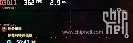

问题描述:最初是电脑输入法出问题,部分软件能打字,部分软件打不了字,我重启了电脑全部都不能打字,重装输入法以后打游戏卡顿,然后重装系统还是卡。
使用环境:配置为5600X B0,16*2掠夺者凌霜 DOCP 3600 ,显卡七彩虹3070 WOC 自用未锻炼,手动换过硅脂垫片,主板重炮手B550M,电脑机箱打开侧盖在桌下使用。
排查流程:
卡顿表现在所有游戏上,就那一两秒画面不动,然后恢复正常,即使挂机不动也会如此,重装系统无果后,我做过一下尝试
1.以为CPU频率问题,超频,但由于cpu体质不好就超到4.6,依然卡顿。定频和PBO也试过,都是降压,但依然卡顿。
2.重新拔插内存和关docp,内存卡槽24换13,依然卡顿。
3.用N卡性能面板看过,卡的时候频率会降低,软件也看过时钟频率,但频率本身在变动,我不确定是否有关联,AIDA的CPU测试也跑过没有死机。
事件查看器也没有看出什么名堂
4.我找朋友借了他的3200内存和1070显卡,在只更换显卡/内存的情况下,开机打游戏依然有问题,我暂定是CPU问题,后来更换了5700x3d,,BIOS也更新到了最新,确实不卡了,过了十几天又卡,又过了十来天,今天卡顿频繁,除了昨天睡觉前更新了一下windows(已卸载更新),我也不知道是什么问题了。
5.由于是打开侧盖在桌下使用,考虑了潮湿的问题,但房间不是很潮湿,应该没什么关联
视频展示: https://www.bilibili.com/video/BV1urANewEcX/
微星小飞机帧率线
微星小飞机帧率线

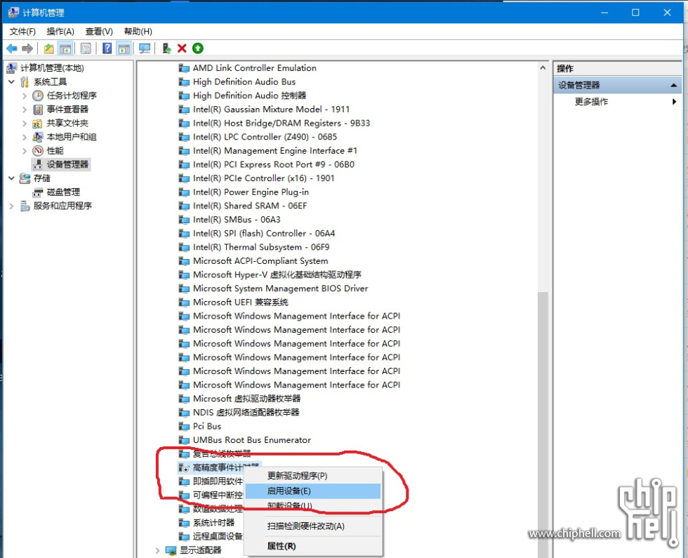

发表于 2025-2-15 15:50 | 显示全部楼层
重装Win10,记得装好全部驱动,停用高精度事件计时器

 楼主| 发表于 2025-2-15 15:59 | 显示全部楼层
谢谢,这个忘记写在主楼了,我一直都是关闭使用的,但是问题突然出现,感觉应该没有关联

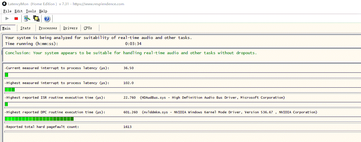

发表于 2025-2-15 21:00 | 显示全部楼层
你这个卡顿和常见卡顿还不太一样。
常见卡顿是卡了就卡了,对后续表现没有任何影响。
你这个是卡一下,后面的画面明显被加速了一下,显示器显示出来也是这种效果吗?
用latency mon看一下:https://latencymon.com/

 楼主| 发表于 2025-2-15 23:06 | 显示全部楼层
PPXG 发表于 2025-2-15 21:00
你这个卡顿和常见卡顿还不太一样。
大佬你好,我下软件试了,但是看不太明白,DPC延迟主要来自nvlddmkm.sys这个。
现在我又不卡了,我重装系统以后,也重装显卡驱动,试了试还是卡,我才安心去安装其他软件的,这会儿无法复现问题了。
上次重装系统也遇到过,以为好了,然后又突然复现。
我之前用过536的驱动+旧版geforce experience,新版560+nvidia app也试过 都会卡,可能和这个没什么关系。
只是目前不卡,重启了也不卡,不知道什么时候卡顿复现我再用这个软件测试看看。
