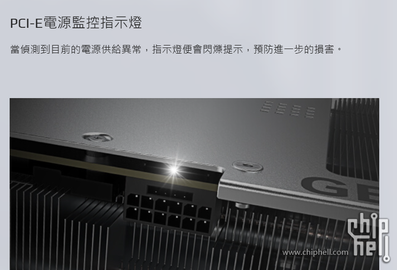

发表于 2025-2-17 08:17 来自手机 | 显示全部楼层 |阅读模式
是那儿有灯吗,还是怎么回事

 楼主| 发表于 2025-2-17 09:57 来自手机 | 显示全部楼层
8886888 发表于 2025-2-17 09:24
盲猜一个没插紧 瞬间电弧出来了
应该是有个灯,插口处背板有个小粒,据网友说是测电源不足的灯
发表于 2025-2-17 10:06 | 显示全部楼层
应该正常的,我华硕猛禽4090关机的时候也会亮一下红灯的。

发表于 2025-2-17 11:24 | 显示全部楼层
估计是电源先关机了,然后显卡检测到供电异常了?

发表于 2025-2-17 12:42 来自手机 | 显示全部楼层
供电异常指示吧?关机的时候电压跌到合格线下以后就会亮,然后因为整机都断电了,全靠电容里那点残余电量闪一下
无视即可!开机的时候亮起来才是问题
