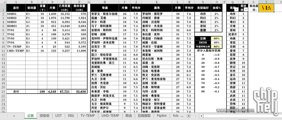

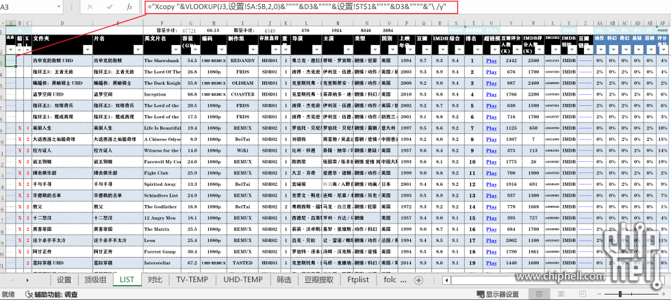

至于你推荐的plex,对于新人的跨设备便捷使用肯定是很好的解决方案,但对于我来说,我习惯用PC来管理四五千部影视,单单做一个EXCEL表格就能非常好的管理(有超链接点击就能播放,可以自动生成批量转移或复制的BAT命令行),可以通过最简单的自动筛选找到某导演或某演员参与的影片:
看上去很复杂,但其实维护起来很简单,我通常都是临时盘上有两百部以上的片子就维护一下,有宏处理很快的,最多一个小时就搞定了!
