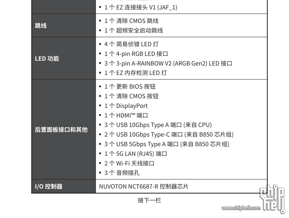

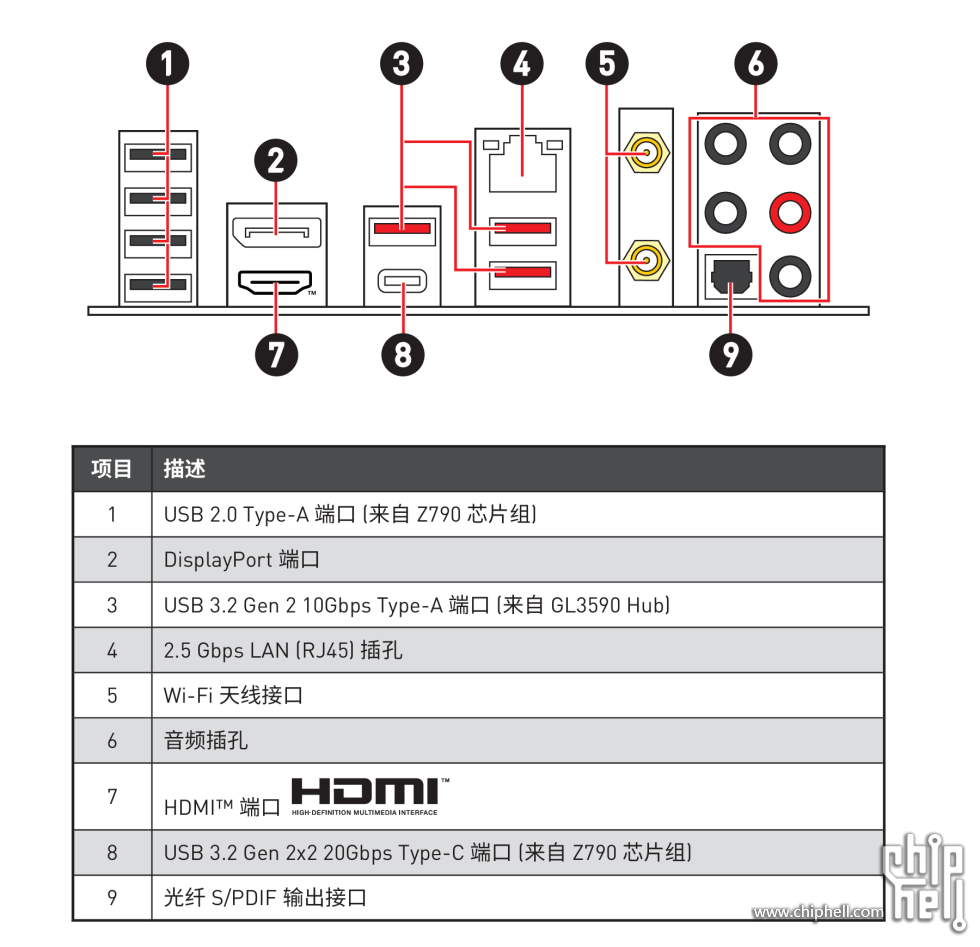

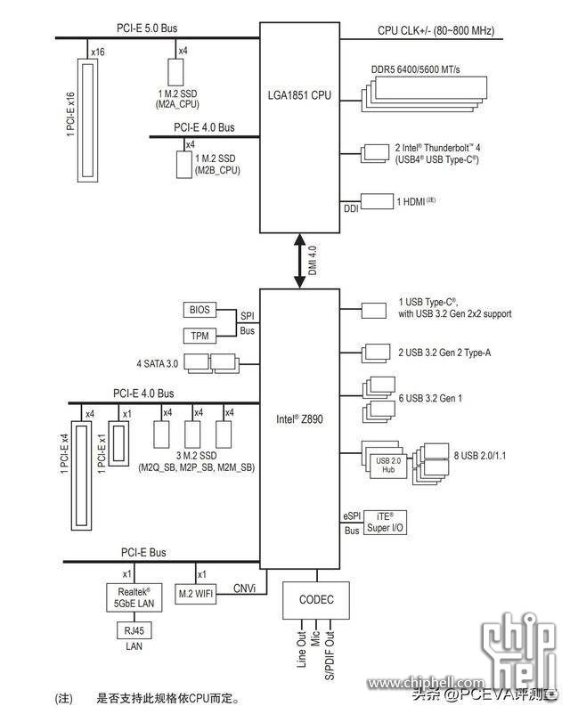

发表于 2025-10-9 16:48 | 显示全部楼层
应该是主板或者U口的电磁干扰问题,把U口贴上导电胶布试试看?
发表于 2025-10-9 17:14 | 显示全部楼层
涛涛无敌 发表于 2025-10-9 16:34
现在那儿有cpu提供的usb接口?要么是芯片组,要么是hub。
发表于 2025-10-9 22:30 | 显示全部楼层
这样看是amd有,Intel无,Z790MPOWER看了说明书没有javascript:;
