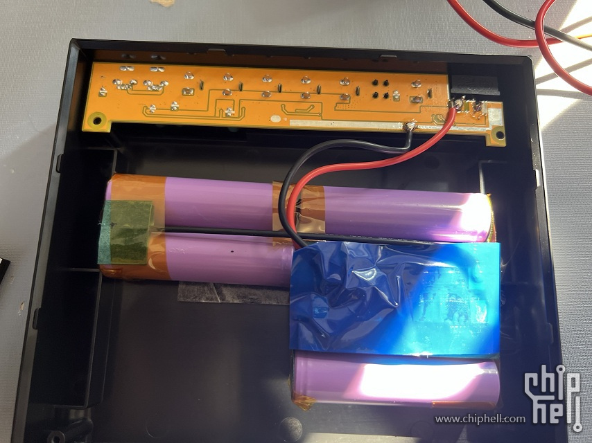

测试这个电池组能顶多久,当它显示2格电的时候,发现光猫通着电死机了,拔插供电还启动不起来,换普通电源又没有问题;

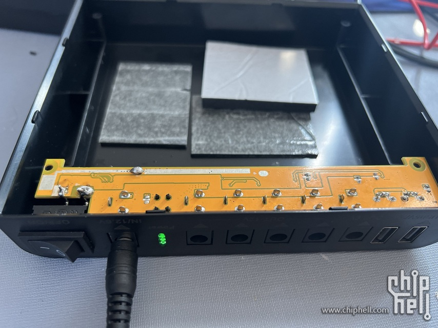

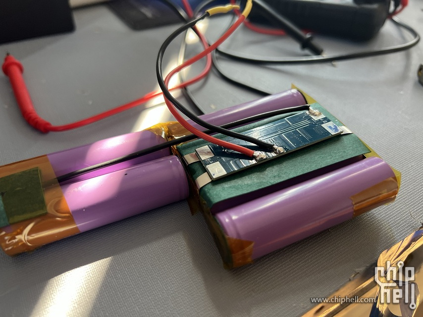

连着这个集线器的其他12V设备倒没有异常,很纳闷,拆开来看了下,
内部比较简单,一个电池组+线路板

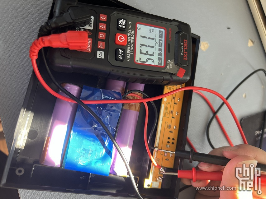

测了下当前的电池组电压,再测了下DC的输出电压,都是这个数
没做稳压吗?电池组直接输出了,可能光猫电压要求比较敏感?只有它跑不起来
电芯是3**品,配了充电均衡版?和5V侧降压处理
算了,没搞头,本来想充当ups能顶个吧小时的,这下郁闷了,还真是备用电源,12V充电宝,是我想多了。

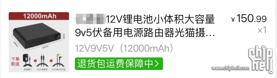

价格也不便宜啊,退了吧,PDD150直接买一台正常的UPS就行了

好奇看了下我的光猫屁股后面和电源,都是12V 1.5A;
6节2000mAH(太小了吧,现在国产3000-3200没难度,10元左右/节),3串2并,即便1C放电,也应该到11.3V 4A输出能力;直出11.3V就是虚假宣传了;
搞个22.5w充电宝套件+诱骗头,或许还能救一下

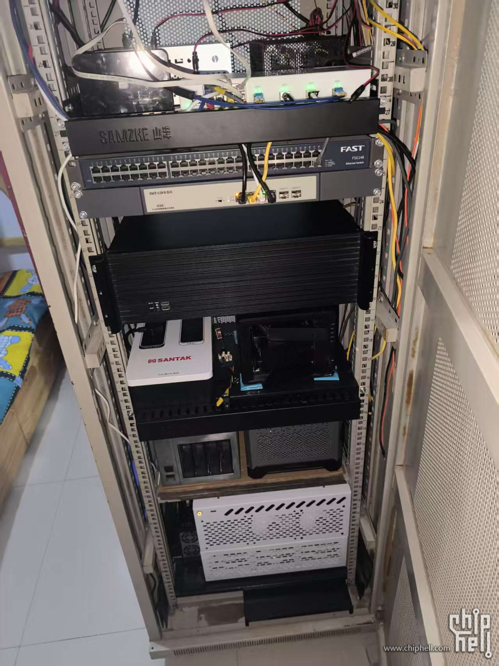

早些年玩pxdn的时候,一开始用开关电源,一个螺柱接一条线,因为当时数量多,有几十台,开关电源都要买好几个。
这个用了一段时间,风扇噪音越来越大,后来就逐渐弃用了。再之后是普通pc的550w模组电源,把那个模组线插显卡口里,给电源24针上绿色线和任意地线搭一下自动开机,然后就可以用了。
现在普通pc电源换成了,海韵的一款600w无风扇的钛金电源,插着模组线,给软路由主机,交换机,光猫,路由器什么的统一供电。

这自己改一下就行了,外壳和板子还可以留着用,自己增加带均衡的充放电板子就行了,原来的板子就当个插座板用。这样安全性各方面都有保障,甚至电池也可以换掉。
其实说白了就是买个壳子、板子。
不过刚又翻了下楼主的截图,这150挺冤,要我说直接买这种空壳套件自己改,150一整套还能剩下。

发表于 2025-2-21 23:29 | 显示全部楼层
光猫也太菜了,DC-DC降压电压低点都可以正常工作的。
电源更水,完全没有控制,几路输出,电池输入并到一起,输入电压影响电池满电电压影响容量。山寨货起码有些电路控制,搭配13.6V充电器用的
