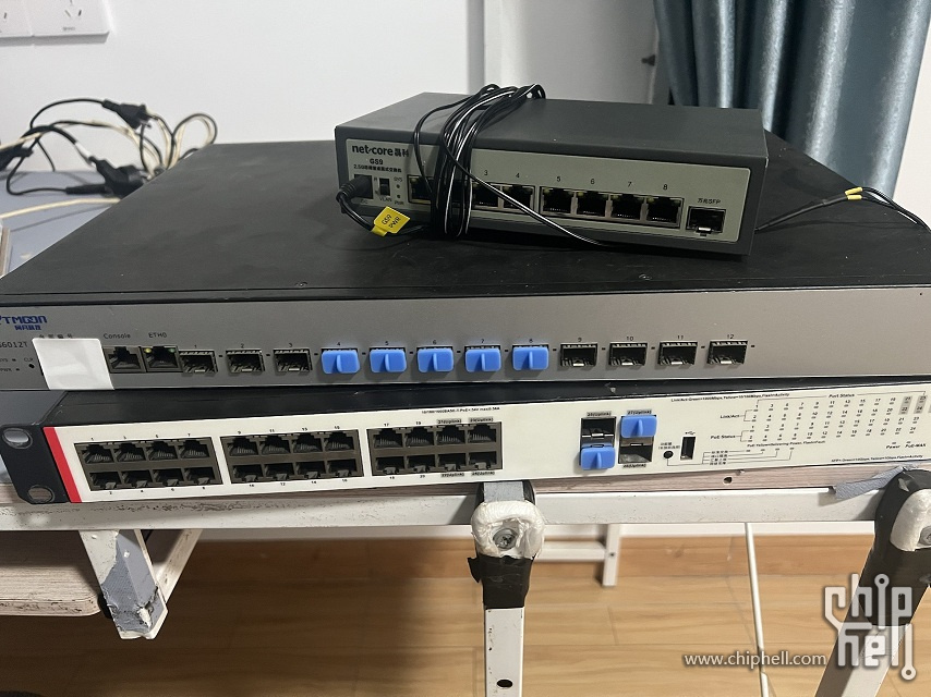

之前沉迷捡垃圾,捡些企业网吧的淘汰交换机,东拼西凑来满足家里的有线端口需求
堆了3台机堆出来2.5G+10G+POE的组合,占位置,耗电,线路乱飞

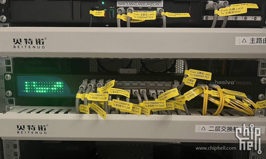

到手直接上架,前面板灯效果灾难级!不能多色反映连接速率,而且灯光还篡位,一个灯亮了一片,
散热风扇不可调,略刺耳。

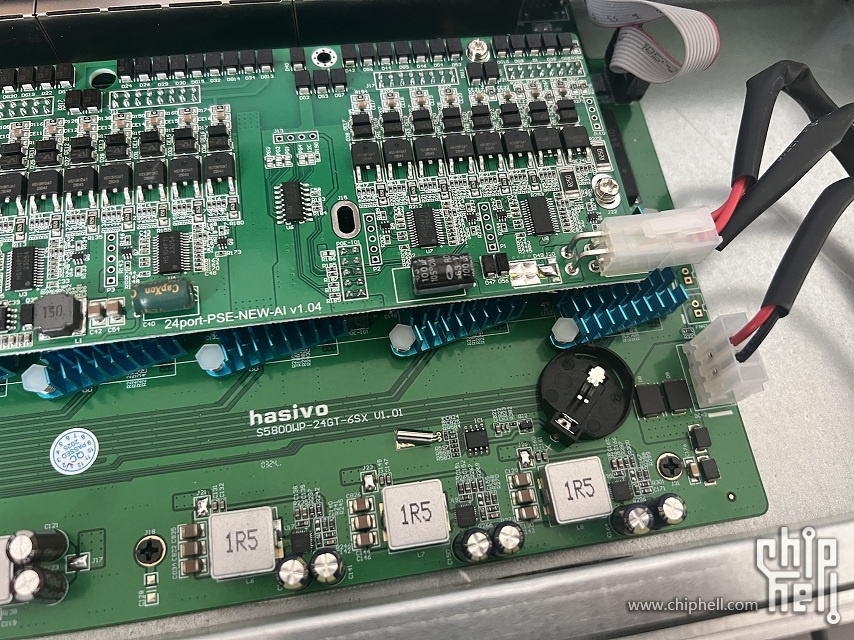

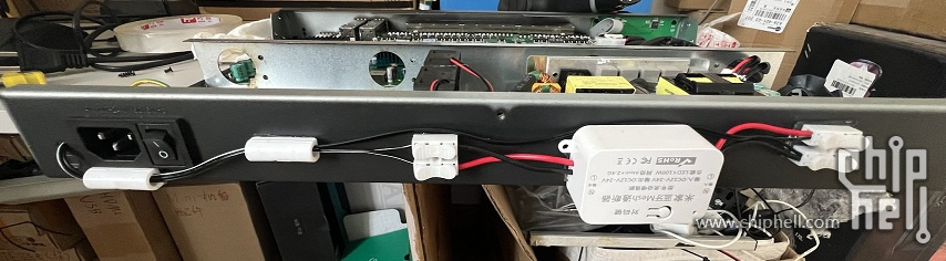

于是着手拆机改造下散热,顺带看下内部与非POE版本有什么区别

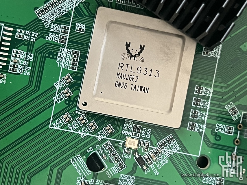

CPU如图,貌似不是新品,能搜到一些之前的资料,有用作12口万兆的产品,跑不满包转发率云云,
我不怎么在意这个,这台机24个2.5G应该也是拿6个10G转出来的了
比非POE版本多了POE模块(废话),电池和非POE机型一样没有,掉电后系统时间会丢失

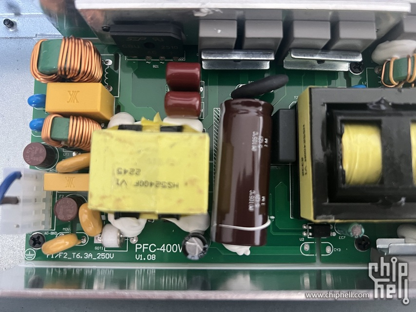

400W电源,系统内的POE总功率显示设置为了380W
用自己的两个4020风扇贴在机舱中间了,贴边的话风啸叫很明显,自带风扇是24V交流的,我的直流12V扇电源选择外引,
(全程无破拆,毕竟还在意保修)串了个12V mesh通断器,联动了温度计做温控

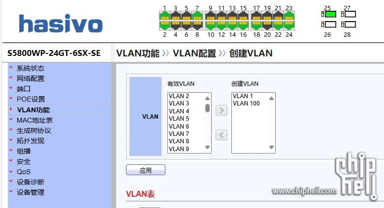

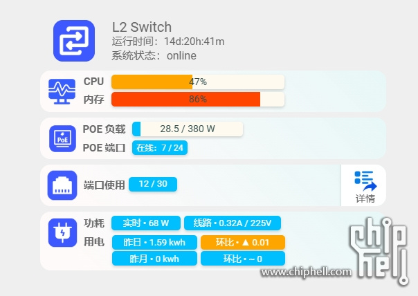

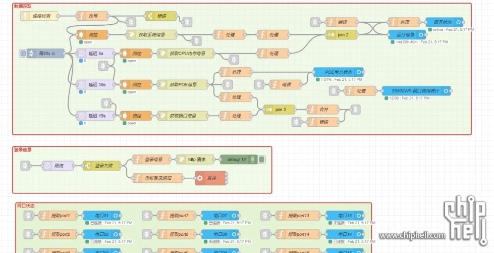

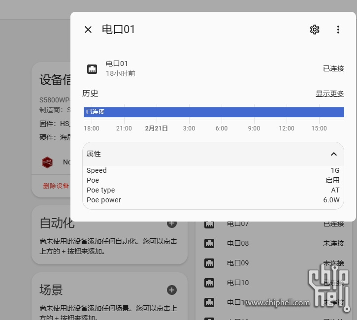

系统是轻网管,二层的东西基本都有,主要是他的web页的状态数据,都是使用http get来获取的,返回的都是明文的可读的json
端口连接状态、速率、poe协议、poe功率,啥都齐全,正和我这个nodered仙人胃口,于是写了些流程,获取了需要的数据,接入了homeassistant,来代替面板灯的缺憾
顺手写了些ha UI
整机功耗70W左右,7个POE设备,对比老3件貌似没多省到电
至今使用快2个月,十分稳定,没有出过岔子,还是比较满意的

3、web配置页没找到DNS相关设置,导致ping/traceroute/ntp等功能只能使用ip方式

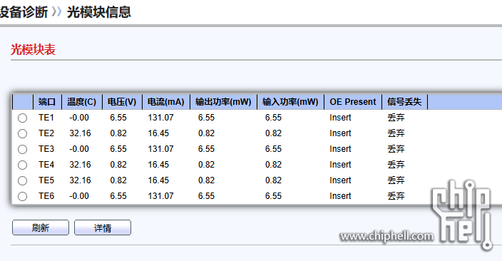

4、光模块诊断信息看个乐
