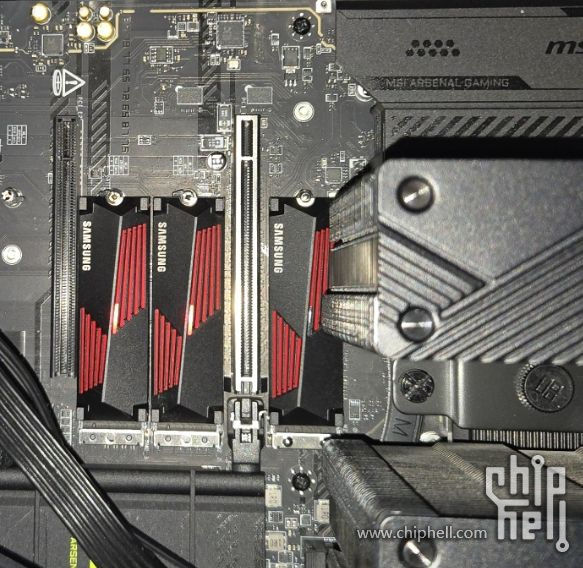

之前为了cpu直连M2换了X870E战斧,结果发现如果M2_2槽设置为独享x4的话会概率不认盘……
也就是开机后BIOS里识别不到这个固态。
我这是4个三星 990PRO 3个1T 1个4T 其中M2_1槽固定一个1T的盘。
如果将M2_2槽设置为独享x4的话会概率不认盘,四个盘轮流试过都一样。
设置成USB4x2/M2_2x2貌似就没问题(但是我想要X4满速所以这个没更频繁的重启测试)
还有个细节,即使bios里识别不到硬盘,但是硬盘自身的灯是亮的。
这个问题很隐蔽…因为我测试可能重启5-6次才会发生一次。
也就是如果你电脑如果运气好很可能一直都触发不了掉盘… 很少关机的更难发现了
神奇的是 貌似只限跟我M2_1槽一样型号的(990PRO)会这样
我试过安装其他品牌的SSD貌似就没问题了,总不能是我4个固态全出问题吧?
我认为是我主板问题所以送修了。
因为着急用直接又买了个X870E刀锋,到手后试还是这样 。
补充说明防止误解:本文中的不认盘都只发生在M2_2槽

我事后感觉这情况只限【M2_1 与 M2_2 存在同品牌且同型号】的情况下才会出现 M2_2 不认盘
