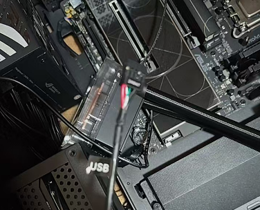

我是想问问有这套坛友
如何解决水冷上的
这根线如果插到主板上的USB2.0接口上
机箱上前置的2.0就没地插了
老铁们都是如何做的呢?

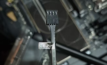

另外就是水冷上的
我是插到主板的4-pin AIO Pump 接口上了
不知道对不对啊

4-pin AIO Pump是给风扇供电的,这个风冷没接触过,需要插USB接口吗?如果是需要USB接口,因为这主板只有一个USB2.0插口,就淘宝上买一个主板USB9针一分二插线

实在不行
也只能放弃机箱前置的2个2.0了

主板USB9针一分二插线
接到主板上是否稳定?
如果不稳定就不考虑了

别说一分二,一分三都稳定得很,但不是线,是USB2.0一分三的扩展线路板,我用了10年了。非常推荐,淘宝搜deep color 虞城MOD

我跟你说,为了好看,你可以把PA602的硬盘架拆了,把扩展卡贴到下面去,这样走线好看。除非你钢需要装HDD。

602机箱上我目前只用了一个3.5的
所以老铁说的征用一个硬盘架思路决定可行
