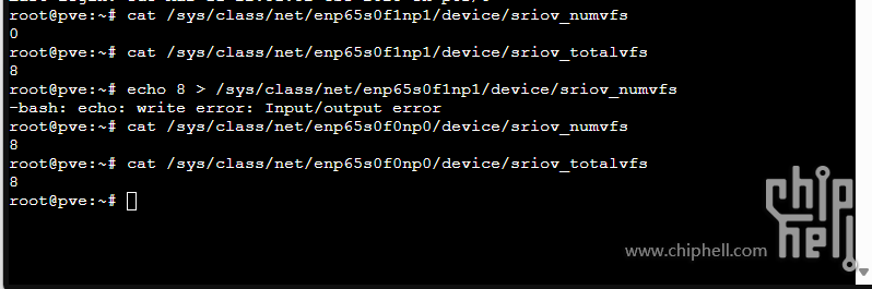

用命令查看网卡两个网口均可最大支持8vf
但是通过命令临时开启sriov时,只有网口1可以开启,网口2不能开启,有相关提示

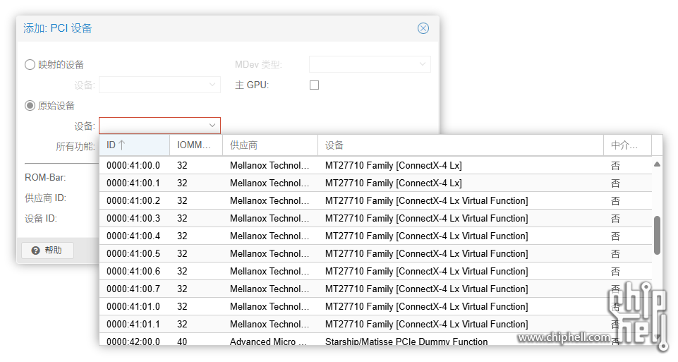

另外就是实用创建配置文件开启sriov后,非常不稳定,通过刷新pev管理页面会发现开启后的sriov非常不稳定,时有时无,这种状态下,虚拟机添加sriov pci设备后,虚拟机会卡启动然后提示没有相关pci设备

发表于 2025-3-12 15:31 | 显示全部楼层
什么主板?有些家用主板给SRIOV预留的地址空间不足,导致开启失败,试过H61,Z97,H97只能一个口开VF,第二个口开启失败,这是BIOS的问题

你这个全都在一个IOMMU分组里,应该是pve里没开iommu和acs。
