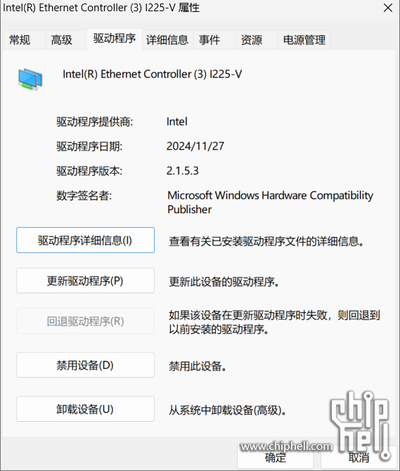

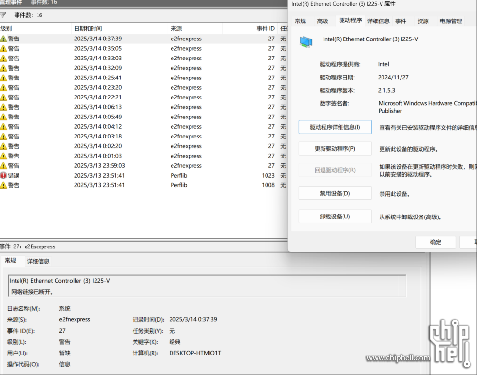

DriverBooster前几天推送了i225新驱动
事件管理器e2fexpress 27错误神奇的消失了
之前断流夸张到一分钟一个27错误
断流被驱动“修复”了?
station-drivers今天也刚发
https://www.station-drivers.com/ ... 3.1.5.3/lang,en-gb/
i225断流的可以尝试一下
donglia + 5 支持一下

 楼主| 发表于 2025-3-14 00:40 | 显示全部楼层
Phil_Libra 发表于 2025-3-12 23:40
反正我独立的I225从来没出过断网问题
感觉还是发热导致的。
阿三咖喱味“新”驱动+1.94固件依然没用
一把游戏掉线无数次
队友把我喷死算了

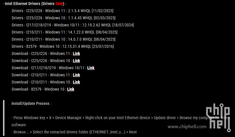

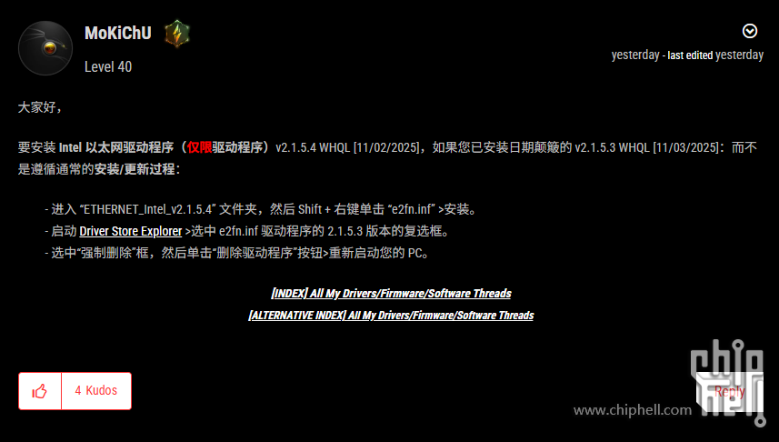

2.1.5.4更新咯
是真的抽象 签名日期竟然比2.1.5.3要前面 需要强制删除下驱动

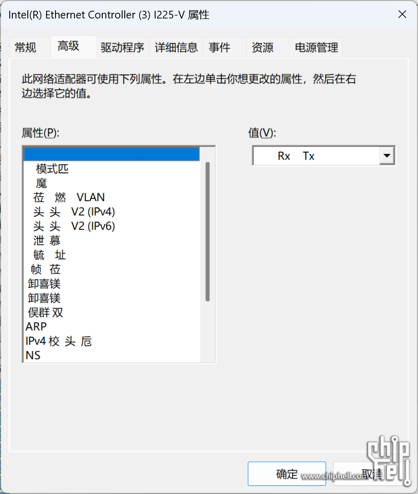

uxuey 发表于 2025-6-22 21:16
你更新了吗?NCX驱动2154 属性里面全是乱码 NIDS才正常
我也一样 请问要如何解决?
