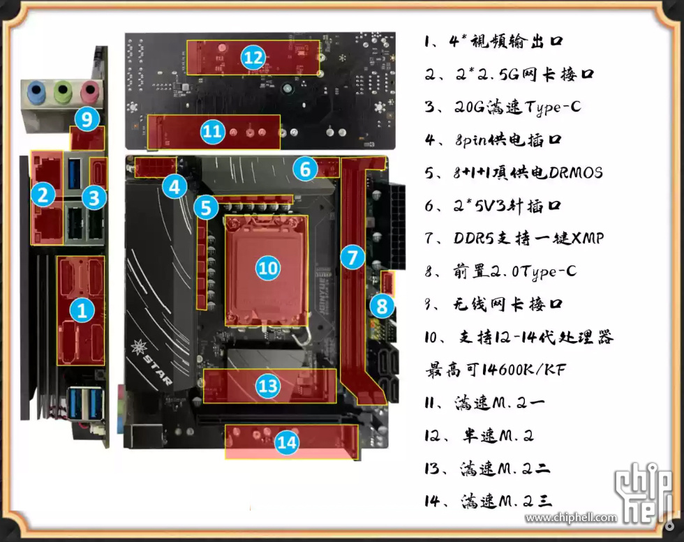

关于精粤定制B760M STAR这款主板,我打算用于NAS上,就是不知道稳定性如何?配什么DDR5的内存更加合适呢?CPU我打算用12600不带字母的。现在就差主板。在选型。希望有用过的各位大佬给点经验或者提点一下。

发表于 2025-3-13 17:46 | 显示全部楼层
图片上编号13的位置,南桥散热片有点厚,硬盘装上散热马甲的话会和散热片卡住,导致硬盘尾部会翘起来,不好上螺丝固定。用捆绑式的散热片没事
 楼主| 发表于 2025-3-14 14:46 | 显示全部楼层
toufubc 发表于 2025-3-13 17:46
图片上编号13的位置,南桥散热片有点厚,硬盘装上散热马甲的话会和散热片卡住,导致硬盘尾部会翘起来,不好 ...
谢谢提醒。就想知道这块板的稳定性如何?
发表于 2025-3-14 14:56 | 显示全部楼层
用过精粤的h610,cpu的功耗显示偏低,睡眠有问题,cpu风扇和机箱风扇转速显示是反的,就这三问题
首发入的正在使用中,板稳定性没什么问题
我个人的遗憾是它没有开放PCH温度传感器,也不提供12v 5v输入轨电压监测
尽管主板上的 5585D都是支持的
赶工痕迹太明显(但是造势又造了一年多,我很难理解)
现在官方网页也不给任何介绍、驱动、软件和BIOS更新

发表于 2025-3-21 22:57 | 显示全部楼层
这板子很一般,但如果不上高功耗U考验不着它的话也无所谓。但是我可能运气差,拿到之后发现它有明显的电流啸叫声滋滋滋那种。。。加上它纵向多出那么一小块尺寸,对于A45开放式那种底部直插模式不友好,就没走售后直接降价出小黄鱼了
