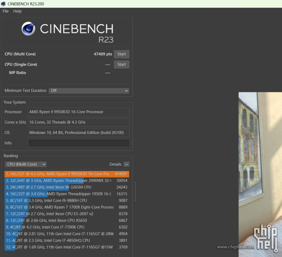

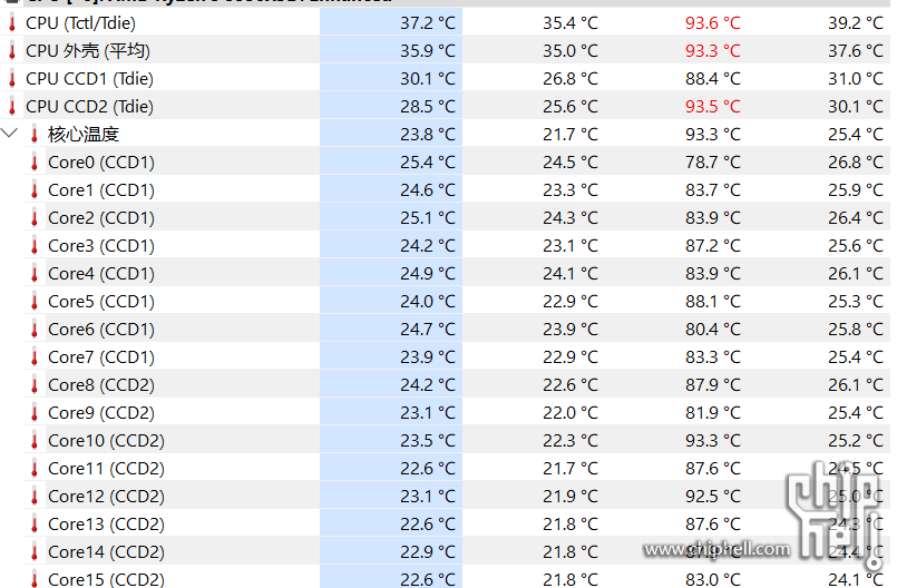

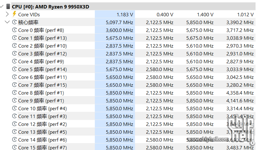

不得不说,这一代9953的体质,我看普遍较高,这两天与论坛的讨论,加上自己的测试,基本可以确认,这一带的HTF非常严格,就给人一种非常不好超频的现象。
但其实,也好解决,无非就是通过各种手段,让温度尽量低。通过负压,和适当调整风扇转速,我跑R23基本可以跑到4W7000+。
我的主板是MSI X670E CARBON , bios设置是pbo2 +125mhz + motherboard + x10 + curve optimizer(ccd0 -20 ccd1 -20)+ curve shaper ( high -lt -5 mt -12 ht -15 | max - lt -5 mt-10 ht -10) 。
日常温度不高,室温20℃。
请不要暴力超频,一点一点来。大家散热、主板、电源都不同,照抄不可取,只是给大家一个参考和超频逻辑。
这一带pbo+多少不重要,重要的是如何把温度降下去,再考虑把频率升上去。

绷不住了,200w都75度,我283w才88度啊
发表于 2025-3-15 16:04 | 显示全部楼层
之前折腾各种139,149时候就发现这个问题了,同型号u温度差异是很大的的。
别说139,149了,很久以前讨论的较多的是牙膏的core2时代E8系列,有些U低温低压,有些低温高压,有些高压低温,有些高压高温,差异就是很大的
 楼主| 发表于 2025-3-15 16:05 | 显示全部楼层
我现在跑r23核心功率268w的情况下,核心温度也有94度,主要就是我上面所说的体质差的核。感觉这两个核我无论怎么调整,温度都是不低,但空载情况下,温度又是正常的,那么钎焊问题应该不至于有,就是体质差异。
发表于 2025-3-15 16:06 | 显示全部楼层
sunshinealex 发表于 2025-3-15 16:05
我现在跑r23核心功率268w的情况下,核心温度也有94度,主要就是我上面所说的体质差的核。感觉这两个核我 ...
268w是定频定压的么,或者超外频绕过。不然 pbo下80 度就剩5.1,5.2G了。功耗230左右。。。。跑分45000多,这就是不少人遇到的情况。我不认为是这么多人散热都很差或者不会折腾co,cs,囧。
