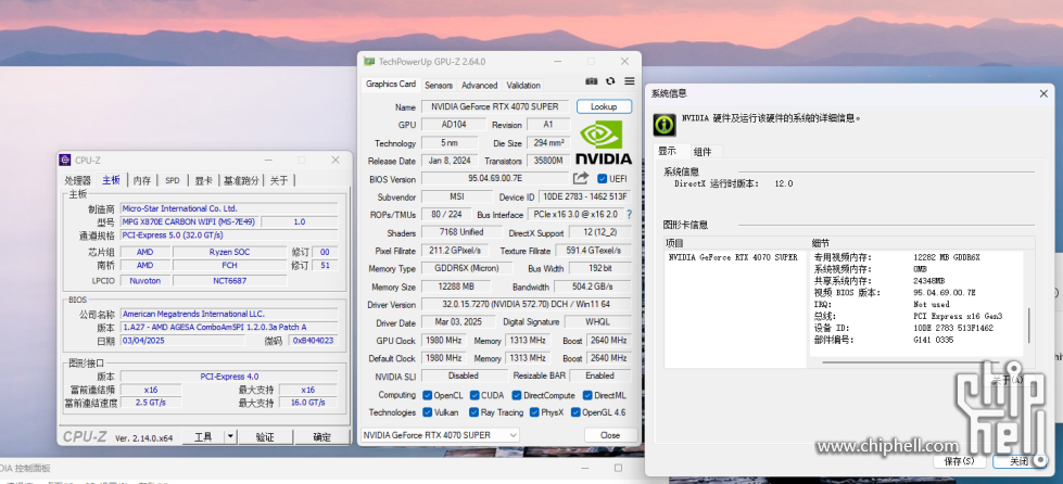

更新新的情况1:
在降速状态时进行烤机,GPUZ显示显卡频率2.85G,但是供电PCIE只有大约15W,16pin大概只有45W。
非降速正常状态下16pin大概100+W以上。
更新新的情况2:
此外在降速状态下。
nvidia-smi pci -i  -gErrCnt命令回显
除了L0_TO_RECOVERY_COUNTER,其它全部是0。但是L0_TO_RECOVERY_COUNTER增长的极快,大概十分钟就大几千快上万了。
非降速正常状态下,除了L0_TO_RECOVERY_COUNTER,其它全部是0。L0_TO_RECOVERY_COUNTER增长的很慢,十分钟就增长10次左右。
如图,显卡是微星的4070S魔龙,主板是微星的X870e暗黑。
主板上只在第一个M2接口上安装了一块M2的SSD。
按说主板是支持PCIE5.0,显卡支持PCIE4.0的。但是开机有一半概率显卡会掉速到3.0,且显示最大只支持3.0。,并非降功耗导致的,手动拉起负载仍然只能维持在PCIE3.0.
重启后恢复PCIE4.0正常。
BIOS,主板芯片组,显卡驱动均为最新版。CMOS放电也试过了。显卡直插主板,没有使用PCIE延长线。电源是微星的AI1000P。
大家帮我看看是怎么回事。
发表于 2025-3-16 22:13 | 显示全部楼层
待机降功耗的模式是这样的,负载上去就又变回4.0了
发表于 2025-3-16 22:15 | 显示全部楼层
BIOS里手动把这个槽设置4.0试试呢
我也是微星的4070S,在微星的B650爆破弹上面正常
发表于 2025-3-16 22:21 | 显示全部楼层
@符号前面那个是显卡硬件属性,正常情况是不随其他软硬件变化而变化的,@符号后面的才是显卡当前状态显示

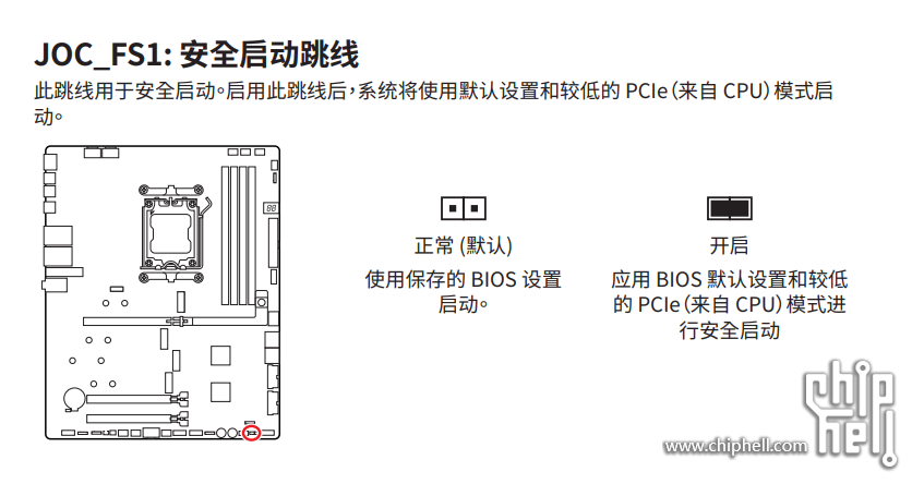

猜测可能是这个或者这部分电路导致的
这个检查过了,没有做过更改,是正常状态,应该不是这个问题。感谢大佬提供方案。

发表于 2025-3-19 15:11 | 显示全部楼层
Relaydream 发表于 2025-3-19 10:22
这个检查过了,没有做过更改,是正常状态,应该不是这个问题。感谢大佬提供方案。 ...
不一定是你的问题,有可能这个电路比如焊接不良或上拉电阻失效,导致刚开机是不确定的电平,你下面说重启就好了,有可能就是因为这个
 楼主| 发表于 2025-3-19 15:15 | 显示全部楼层
zhao1999250 发表于 2025-3-19 15:11
不一定是你的问题,有可能这个电路比如焊接不良或上拉电阻失效,导致刚开机是不确定的电平,你下面说重启 ...
是的,重启后就好了。我多次尝试,基本上是冷启动的时候出现问题,而且出现问题的时候,即使在bios中也会卡顿(当然bios状态下抓取不了gpuz的信息。)。
此外多次检查pcie链路,没有发现报错,只是l0 to recover出现巨量的增长,感觉有可能和供电有关,待我下班了回去再研究下。
