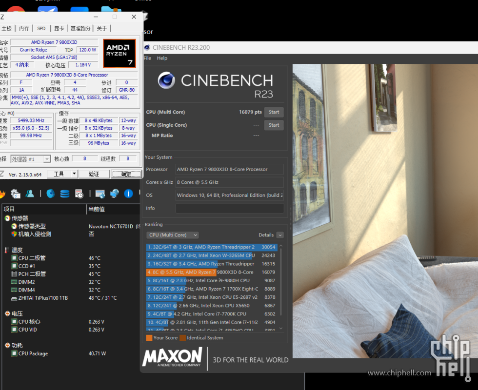

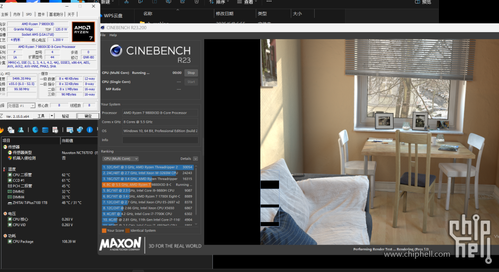

主板B650E电竞雕,内存光威神武6800C32 16G*2
没超内存之前,测试10X +200 负压30可以跑R23
但在超完内存之后(6400C28 FCLK2200 1.5V SOC1.3V)同样的PBO参数却跑不起来了,把负压功能关闭后也跑不起来,这是为何?
求各位大佬指点!

 楼主| 发表于 2025-3-20 11:23 | 显示全部楼层
wikieden 发表于 2025-3-20 11:17
-30,PBO+200,内存8000,异步,soc1.0v,待机3x度,游戏50,舒适无比,现在流行这套 ...
我现在感到奇怪的就是为什么超了内存之后,原来的pbo参数跑不起来了,是不是因为soc电压拉高了的缘故

 楼主| 发表于 2025-3-20 20:35 来自手机 | 显示全部楼层
谢谢大家的建议,我尝试降低了一档fclk问题解决,能过tm5的anta777我以为稳了,结果真的是内存问题
