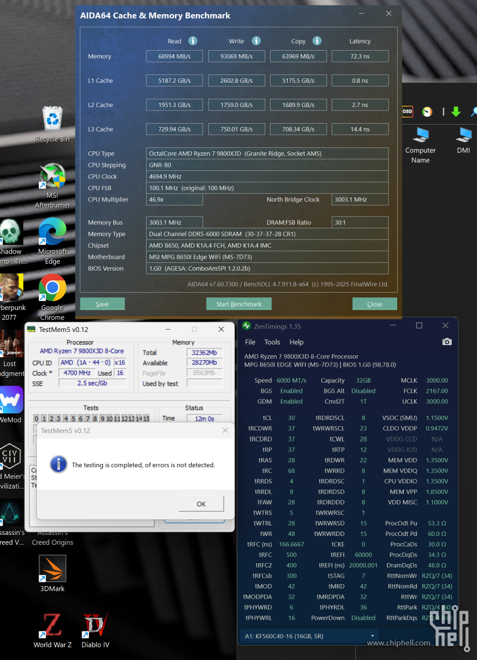

首先是在 Intel 平台,死活都无法降到 CL32 以下的老 M-die 内存,在这块板子上竟然轻轻松松 CL30 工作,trefI 可以 60000 工作,而且电压很低:
这时才真的意识到,在 Intel 那边这套老内存 CL 压不住,小参降不下去,不完全是内存的锅,主板其实也承担了很大的责任。

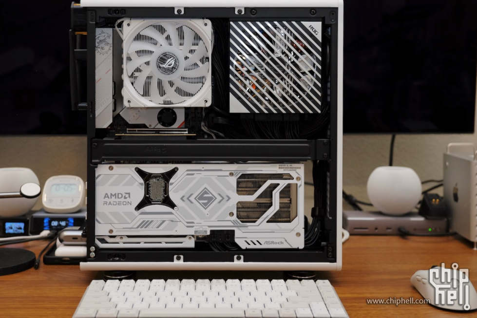

然后最近升级到 9070 XT,这块板子居然带着 Ridge 的 Riser 跑到了 PCIe 5.0:

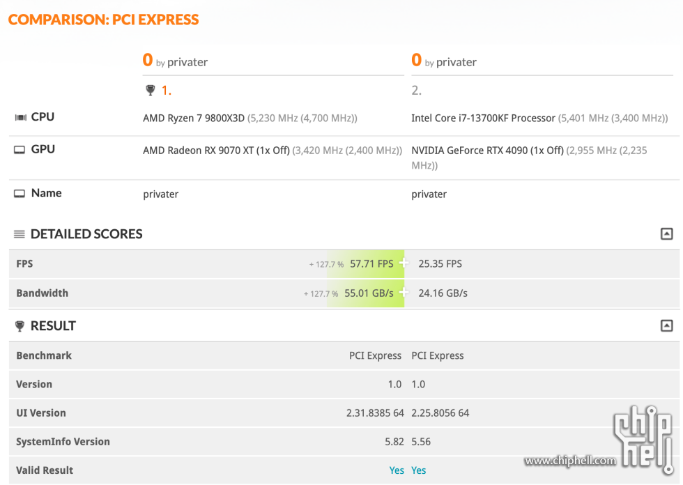

最初以为是 GPU-Z 显示错误,也没太在意,但是直到我顺手跑了个 PCIe 带宽测试,这 PCIe 5.0 居然是玩真的:
MSI 真不把自己当外人,整个规格表都没宣传过自己能支持 PCIe 5.0,结果就这样莫名其妙用上了,虽然实际意义不大,但是内心还是暖暖的

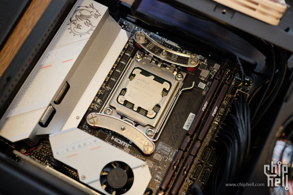

而且几年后再看,搭配全套银白色配置,也还顺眼的:

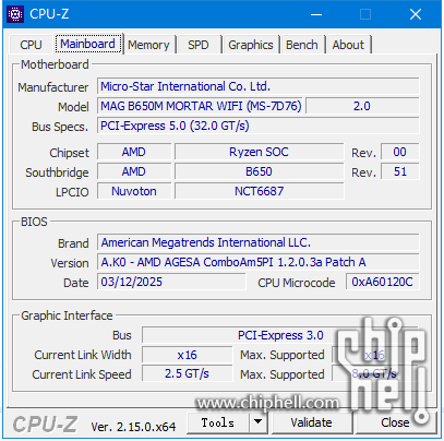

b650迫击炮BIOS里无5.0选项,CPUZ显示5.0,估计微星做了隐藏
