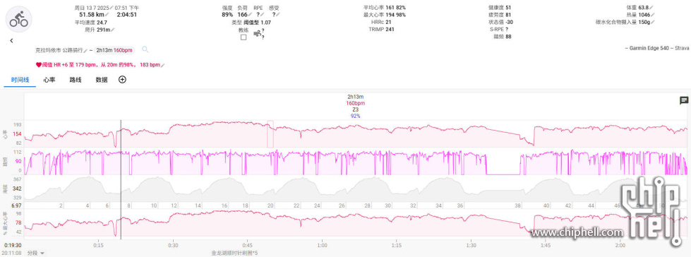

发表于 2025-7-16 15:27 | 显示全部楼层
xinxin1982 发表于 2025-3-24 10:21
20年买骑行台时候就送了心率带和踏频,所以蛮适应的
俺就是传说中的心率比功率高选手,哈哈,所以现在都是 ...
佳明也会飘(质量问题无法避免)   我和哥们的HRM-run都时不时飘一下  我的后来严重到开机就是240+  售后换了个新的HRM-pro plus  目前还没飘过  不知道以后会不会出现
发表于 2025-7-16 15:44 | 显示全部楼层
jb415288623 发表于 2025-7-16 15:27
佳明也会飘(质量问题无法避免)   我和哥们的HRM-run都时不时飘一下  我的后来严重到开机就是240+  售后 ...
谢谢骑友~~
俺前后买过智骑x7,黑鸟的心率带,会直接冲到230+,今年换了佳明新款,偶尔也会冲,但是只冲到180-190.。。冲高时候明明自我感觉在150左右,能唱歌,能摇车的,完全不明白
俺怀疑自己心脏有问题了。。去医院检查过,心脏没问题,
周日有氧绕圈,气温35-30度,踏频85,心率《150.和平时一样,但是心率带飘了,是因为手机蓝牙听歌干扰?
