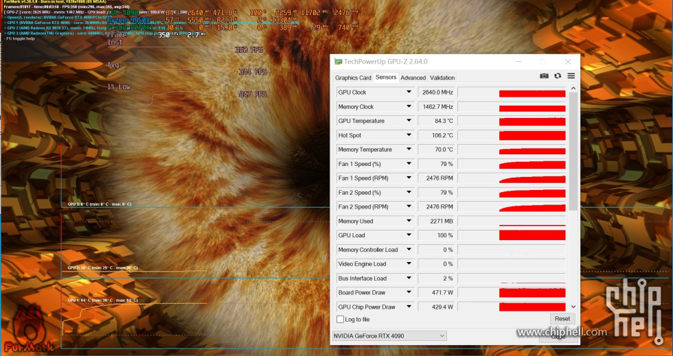

24年国庆前联系华硕把烤鸡热点高达108度的tuf 4090送保,拿回来后确实降到九十多(印象好像95度)。可过了不到半年,玩帝国4暗黑4死机,烤鸡一试果然这货又过百了
烤鸡又过百
烤鸡又过百

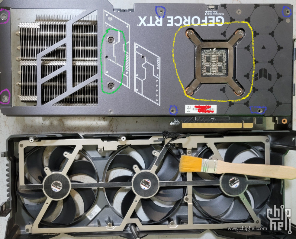

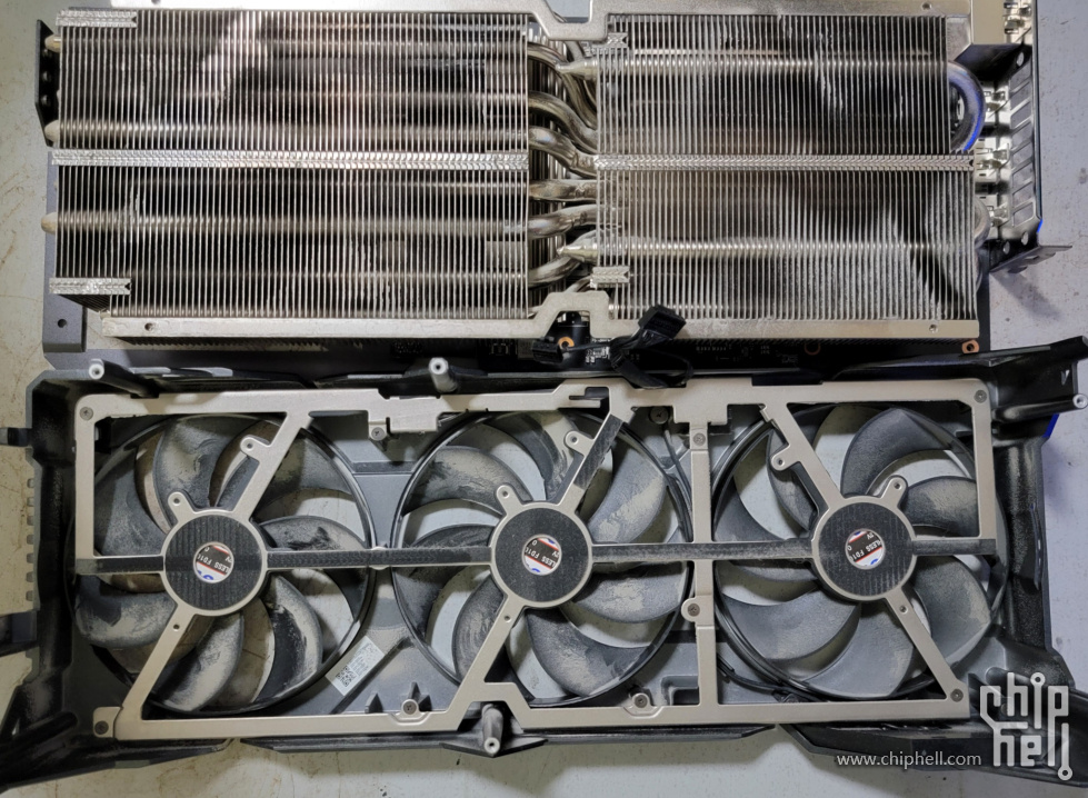

背板的一堆螺丝全用螺丝刀拧了,然后要拧掉挡板的这三个螺丝,挡板的其他螺丝不要动
三个挡板螺丝
三个挡板螺丝
轻轻一掰,风扇和散热器就和PCB分离了。才半年怎么可能那么多灰?肯定是上次送保居然没给清灰,吝啬的打人硕
打人硕保修不清灰
打人硕保修不清灰

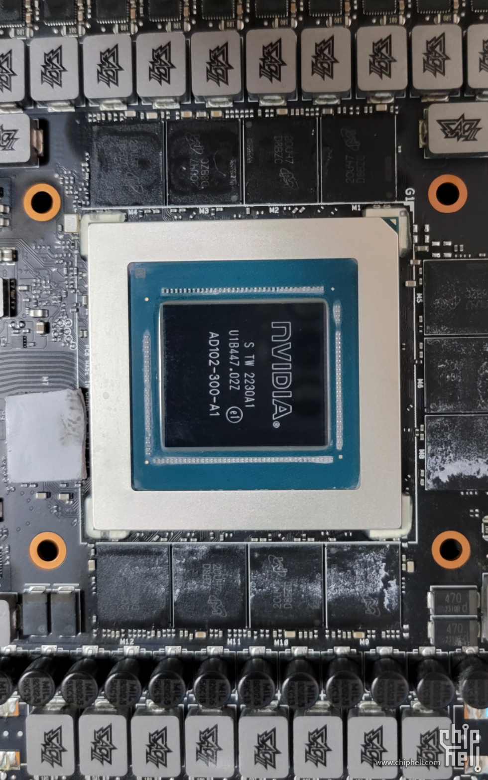

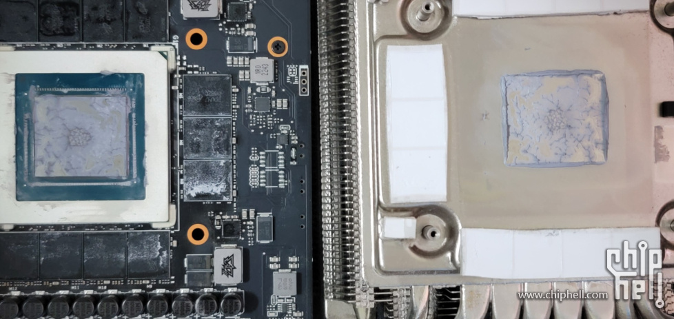

看看这干瘪的硅脂,怪不得一烤就破百
硅脂干掉了
硅脂干掉了

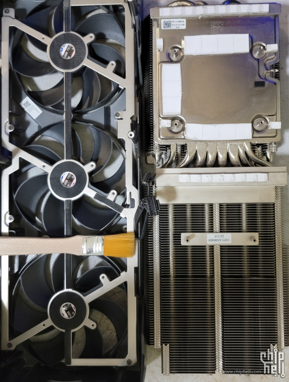

先把散热部件清理干净,主要用毛刷和湿巾
清理干净
清理干净
用酒精湿巾把硅脂清除,核心铮亮
擦干净核心
擦干净核心
买的7950相变片比核心略大,稍微剪裁后贴上,完美
贴好相变片
贴好相变片

注意先通过装背板的支架螺丝把核心/PCB和散热器扣紧(黄框,PS这四颗螺丝一般带在支架上,不用专门放置),然后拧紧绿框所示的两个背板螺丝。而图中蓝框和紫框所示是固定风扇的,注意要先把风扇供电的接口插上后,再拧蓝紫框螺丝固定风扇。最后再拧挡板的三个螺丝。显卡就算重装好了。
注意安装顺序
注意安装顺序

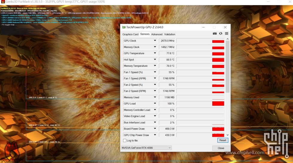

烤了二十来分钟,由之前的106度降到89度,只降了17度而已,这7950相变片效果没传说的那么好啊
热点只降了17度
热点只降了17度
暂时先凑合用着,以后慢慢再说

效果是非常棒的,有个关键点你忽略了
更换前风扇79%2500转106度
更换后风扇55%1750转88度
相变片还是非常厉害的

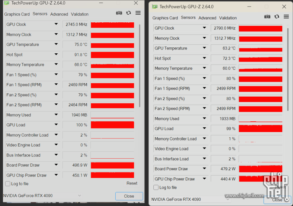

我今天剛好也為4090更換了硅脂和導熱墊。。。。
效果比你的好點
2023年4月購買,兩年了第一次換硅脂
第一張是更換前,第二個是更換後,特意把風扇拉到同一水平來比較

【只降了17度】
只???
你只看热点 106 -> 88.5
却没发现风扇转速从 2476rpm 降到 1746rpm
