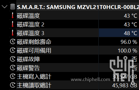

发表于 2025-4-27 23:37 | 显示全部楼层
你看的温度65-66应该是闪存温度,这时候主控大概率已经上了70甚至80度了。
我这边是9A1(980 Pro OEM),在笔记本里面的,通过厚导热垫导热到D壳。CDI汇报温度实际上应该就是汇报的闪存温度,HWiNFO中显示的温度3是主控温度。
虽然980 Pro相比9A1加了一张背部的散热贴纸,但是如果什么导热措施都没有还是闷罐/有别的东西加热的话,这货的Elpis主控温度会显著高于它的SSV6 NAND和DDR4缓存,然后主控高温了就…过热掉盘了。
买点散热器装上应该会好一些,至少不会这么热,也别买那些花里胡哨的(比较贵不划算),弄点OEM带鳍片的就行,比如联想那个铝棺材。
主板上有自带散热M.2位的话,装进去就行,大概?
