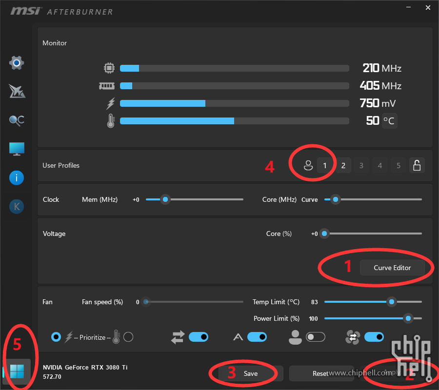

无论是新版还是旧版,操作步骤都如图所示:
1. Curve Editor 改曲线,比如我的3080ti将 800mv 电压设置为1785 MHz。
2. Apply 立即应用生效。
3. Save 保存设置,这个时候User Profiles开始闪烁。
4. 点击配置1进行保存。
5. 左下角按钮开机自动启动。
这个时候,Afterburner小飞机一切工作正常。
但是问题1来了,重启电脑后曲线就会随机出现上移或者下移的情况。比如800mv@1800 MHz,或者800mv@1750 MHz。
问题2:实际游戏测试中,并不会锁死最高频率1785 MHz,而是会自动超频到1830 MHZ(电压不变)。
麻烦各位大佬解答释疑。

改曲线的时候是空载,玩游戏的时候是满载,所以不一样。你改曲线的之前跑点负载,让显卡满频率,再去拉曲线,这样改出来的就和你玩游戏的时候一致了

问题1:小飞机改曲线实际上是对NV预设的频率电压曲线的每一个点做偏移,而NV预设的这条曲线会随着核心温度的增高向下移动
问题2:如果你希望通过拉一条前半部分递增、后半部分水平的曲线来锁一个最高的频率和电压点的话,那么当核心温度和你设定这条曲线时的温度不一致时,这条曲线有可能会被破坏,尤其是希望锁定的电压和频率点正好处于原本NV预设曲线中两段斜率不一致的线段的交汇点时
