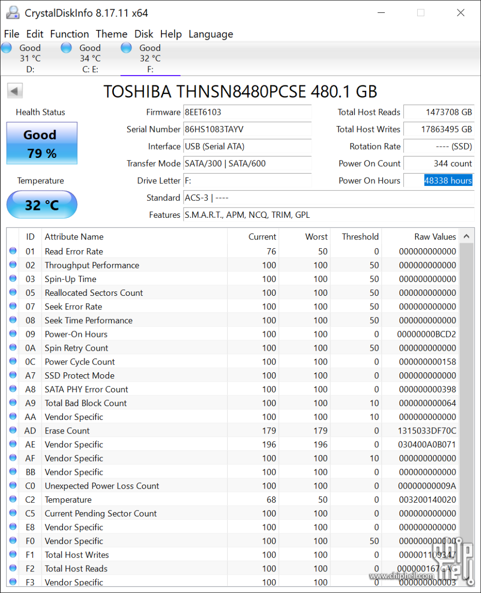

这个是我的,专门PT做种用的,只看读写量是看不出什么的
发表于 2025-3-30 19:50 | 显示全部楼层
480G 东芝盘

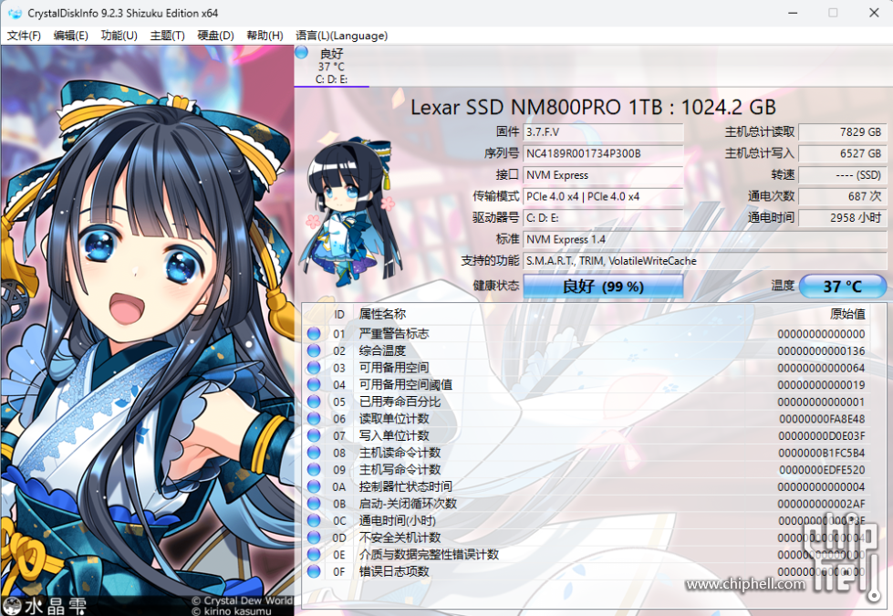

发表于 2025-3-31 05:35 | 显示全部楼层
这是我的一个游戏盘,2018年开始使用,你根据小时数参考一下。
