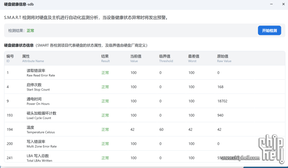

买了 转接卡,更新一下使用报告
在飞牛下面可以看到smart信息。
