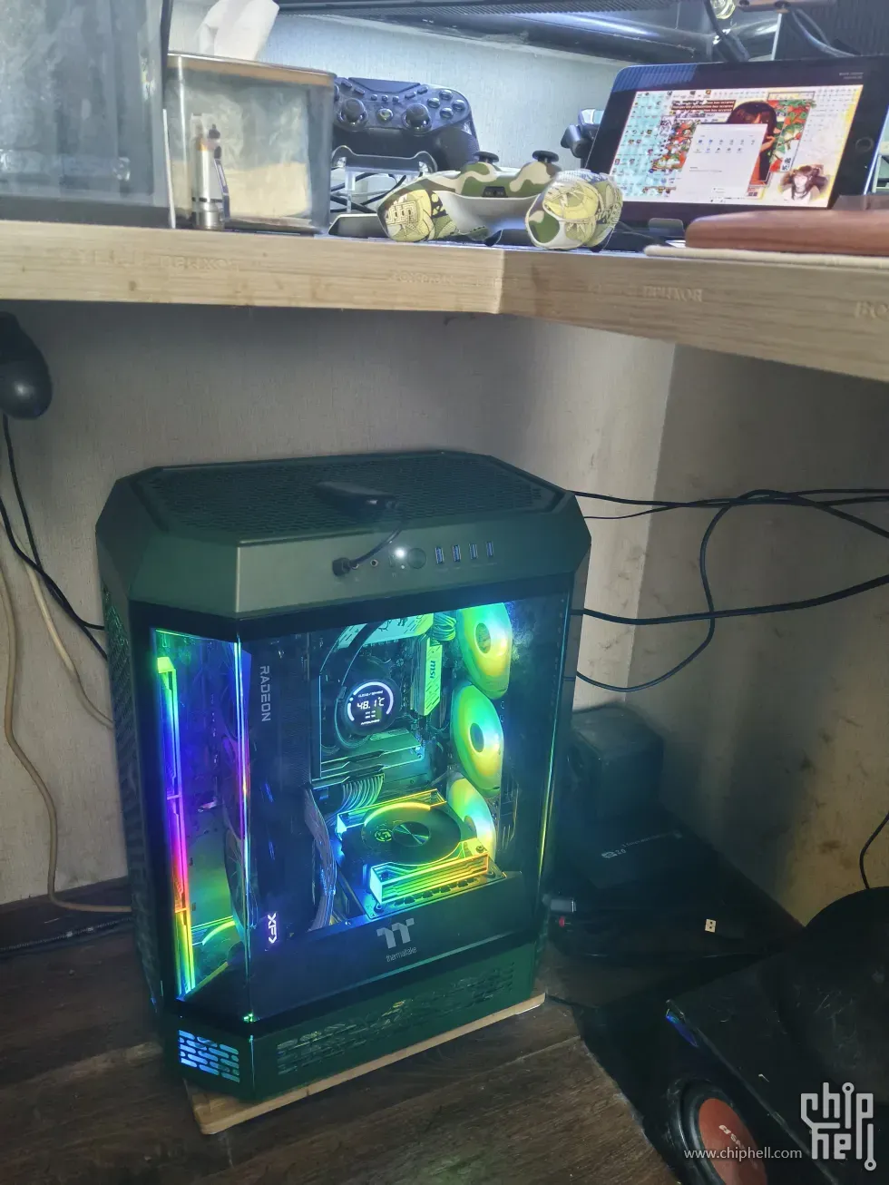

这台主机的颜值真的很有意思,直接平卧到桌面上,真的很有感觉,像是一个大胶囊,又有点救援仓的感觉,还有点像那个超大的能量棒,反正就是和主流、常见的机箱完全不同。立起来的时候还好,躺下去的时候是真的有意思。
散热方面,这款机箱的表现特别棒,机箱的两侧均支持安装360的水冷排,一体水的CPU散热器搭配一体式的GPU散热器可以同时安装。机箱的顶部,也支持安装3把120的机箱风扇。机箱的散热风道表现非常好,水冷排的冷排风扇转速一提升,机箱内部的显卡、固态温度明显下降。
蘑菇个人感觉,这款机箱默认的竖直的状态,整体的表现也非常好,显卡竖装,完全不用担心显卡受力问题,还可以轻松搭建垂直风道,散热效果肯定没问题。当然了,躺下也很好,视觉观感更个性!

发表于 2025-4-14 16:59 | 显示全部楼层
有个弊端,你板子只有一个3.0前置接口,会有两个USB前置接口用不了
发表于 2025-4-17 11:56 | 显示全部楼层
这个机箱好看的
 楼主| 发表于 2025-4-17 15:20 | 显示全部楼层
对,想用就得搞个一分二
发表于 2025-4-21 13:52 | 显示全部楼层
两弹元勋黄仁勋 发表于 2025-4-17 15:20
对,想用就得搞个一分二
那个带芯片的会掉速
