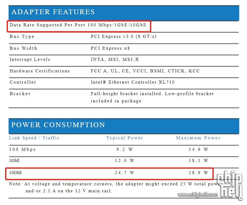

发表于 2025-4-11 09:44 | 显示全部楼层
qq494829835 发表于 2025-4-11 09:33
不懂就问,这卡能2.5g或5g吗?
不支持,只能支持到100Mbps/1Gbps/10Gbps
而且10G的情况下功耗25~29W

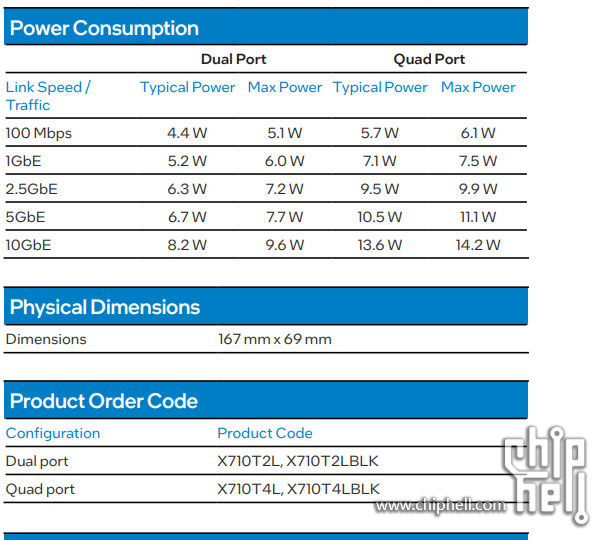

发表于 2025-4-11 11:10 | 显示全部楼层
而且10G的情况下功耗25~29W
你这个材料是X710-T2L的,X710-DA2是SFP+的版本,功耗只有5W

发表于 2025-4-14 15:48 | 显示全部楼层
T2L满载是10W,高功耗是不带L后缀的
发表于 2025-4-14 15:55 | 显示全部楼层
你这个是电口的,光口是DA
发表于 2025-4-14 16:03 | 显示全部楼层
kerafyrm 发表于 2025-4-14 15:55
你这个是电口的,光口是DA
说的就是电口,光口是没有T2L型号的

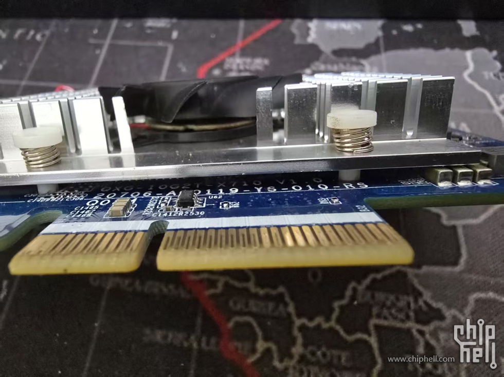

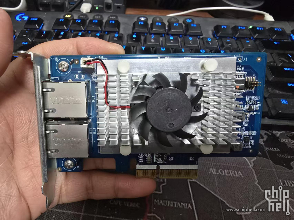

发表于 2025-10-7 15:29 | 显示全部楼层
10g电口网卡我就x710这一张,5速自适应威联通自的,x4界面,
