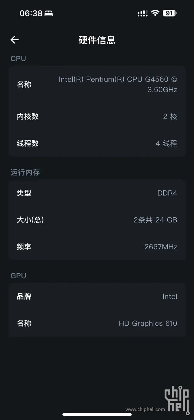

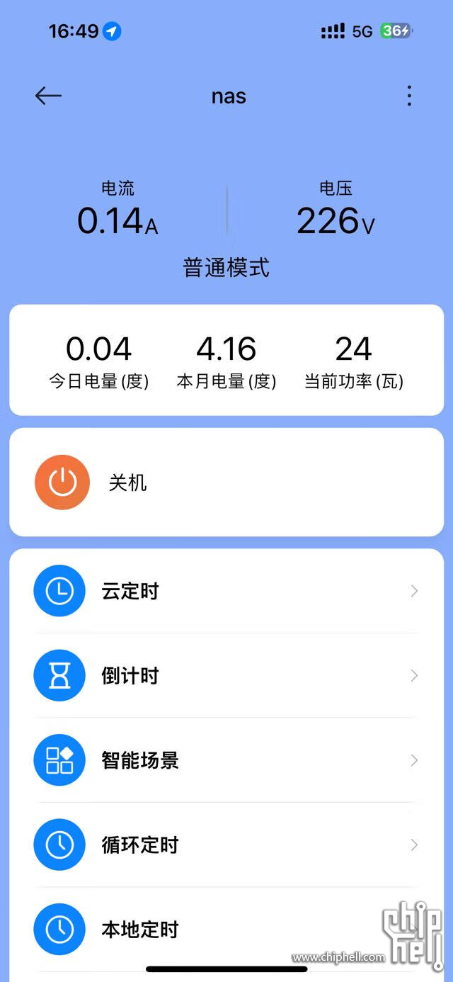

目前的设备g4560+映泰z170i 不带显示输出 24G 内存
日常用还可以 待机功耗23-26w 不知道换个4560T 会不会更低

带t和不带t低负载其实功耗是基本没差的,只是牺牲频率来获得高负载下的更低功耗,nas要降待机功耗要从电源入手,金牌 白金 低负载下的转换效率是不一样的,例如你10w的功耗 金牌转换到这个输出可能需要20w,白金只需要15w,这5w是电源省的,

懂了  电源 是  买的蜗牛送的电源,台达400w 改静音风扇

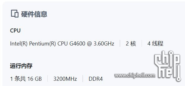

我有一个类似的,G4600,飞牛,没必要换4560T,因为功耗都差不多。
