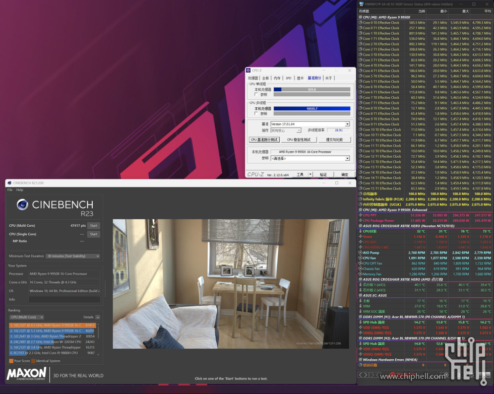

+200 CO -50 还是挺猛的。 R23跑个半小时都能4.74W分
这啥散热这么猛?
发表于 2025-4-21 09:37 | 显示全部楼层
钛坦的A090啊,淘宝上368买的。
