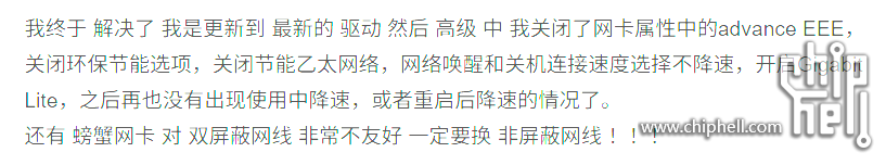

发表于 2025-5-18 23:38 | 显示全部楼层
应该是微星的锅,不止楼主intel网卡,我微星x870e战斧自带螃蟹5g也遇到过,如图操作可解决。
