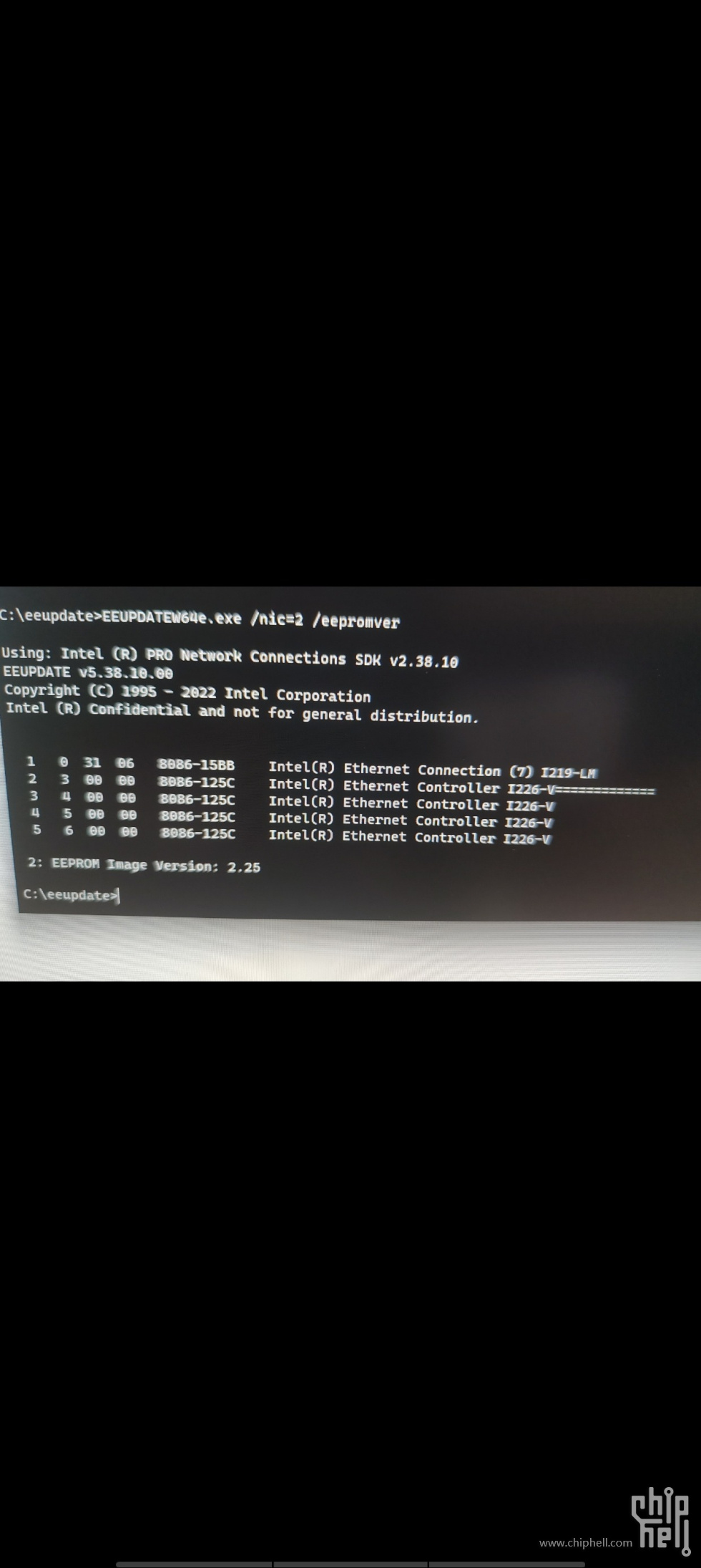

i226v最新固件应该是2.25?看这个文章里面写的固件日期是25年4月
CSG150 i226 NIC NVM update
文章中间有下载链接
另外我这两天新买的一个4口226v的固件就是2.25,装在M920X上,问题就是PVE+vyos会出现网卡断连,PCIe link lost, device now detached,想刷固件发现上面的固件版本还没有我目前的新

发表于 2025-6-9 08:59 来自手机 | 显示全部楼层

我刚升2.17就2.25了

不太清楚具体情况了,我本来下载你发的这个包要更新的,结果发现我这个破bug卡自带的版本已经是2.25了。
Intel公开的网卡工具包里面只有225的nvm固件,226的要用什么RDC账户才能下载。
Intel客户论坛那帮老外客服说话和山炮一样,前言不搭后语,一会给链接让客户自己下载,一会又说公开下载容易出现刷错硬件故障,反正就是你自己想办法

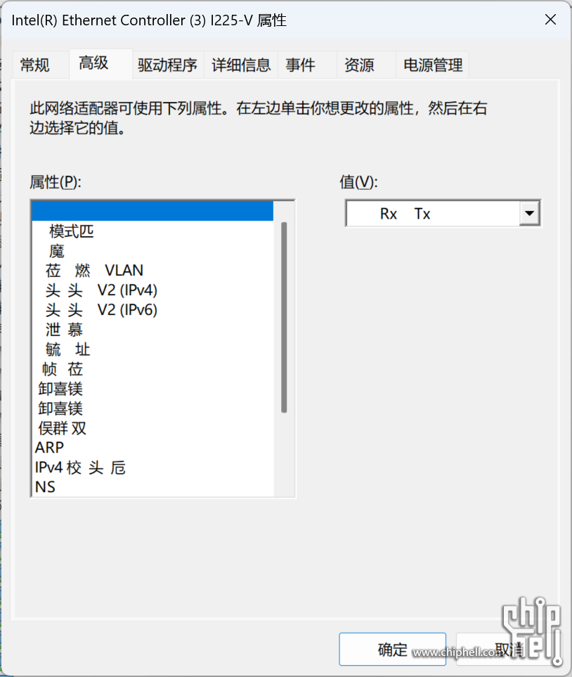

纯NCX的驱动 属性里面会乱码
