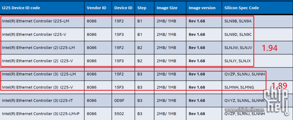

我的225V B3用联想升级工具,直接变砖了。
fingtn13127 发表于 2025-6-18 22:45
请问楼主I225V固件是不是以后不会在更新啦?
i225 仅建议老芯片升级到1.94
如果网卡在还没刷固件之前,设备名:Intel(R) Ethernet Controller (3) I225-V,Vendor : 8086、Device : 15F3,这是新步进的晶片,不要网上流传的1.94修改版
https://winraid.level1techs.com/ ... -firmware/103181/23
Yes…seems incoherent the reports of users around the web about FW’s on this PHY’s, some have experienced issues with 1.89 some with 1.94.
From my side Rev.2, using the 1.94 since last July…no issues at all and didn’t have to set any of the Intel recommendations
最安全的方法:去找自己目前所用主板的拆解图,拿打人ProArt X570 CREATOR WiFi当范例
发表于 2025-8-21 08:37 | 显示全部楼层
ljy1414 发表于 2025-8-21 07:24
i225 仅建议老芯片升级到1.94
如果网卡在还没刷固件之前,设备名:Intel(R) Ethernet Controller (3) I22 ...
我的NUC X15就是这个芯片,自己直接改了Intel有线网卡驱动包里的I225-LM的1.94固件刷进去没有遇到任何问题,找不到网卡和断连的问题都解决了。
