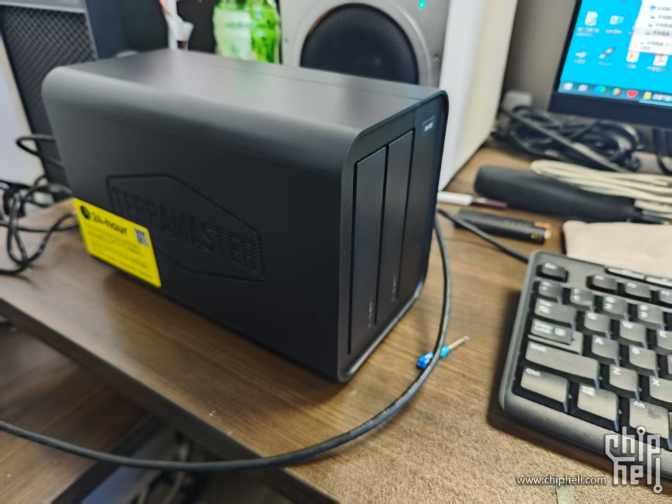

品牌、机器做工、内部散热、读写性能和便捷功能
我做运维,平时经常遇到服务器需要备份数据,动辄TB为单位的数据备份,最简单的方法就是磁盘柜,买了好几台铁威马的,一般都是一台硬盘柜装2块东芝的16TB SATA企业盘,考虑到保护硬盘,额外单独买了明纬的12V 80W的适配器,RAID模式切换也简单,只要后面旋钮一转,按住复位键几秒就好,RAID1下面读写250-270之间,RAID0下面读写520-530
在专业做存储设备的品牌里面,铁威马的柜子最有性价比,至于绿联、优越者、阿卡西斯、奥睿科,其中几个牌子都用过,基本都用过,只能说追求稳,还是铁威马这款。

铁威马这款的散热在所有柜子里面算是最好的,无论是风道设计还是大口径的智能温控风扇,在硬盘温度控制和静音方面都很好,硬盘安装托架也方便,我基本都是一开机就仍在机房准备长期服役的,可以设置休眠的策略,然后配合备份软件直接做备份存储柜也很好

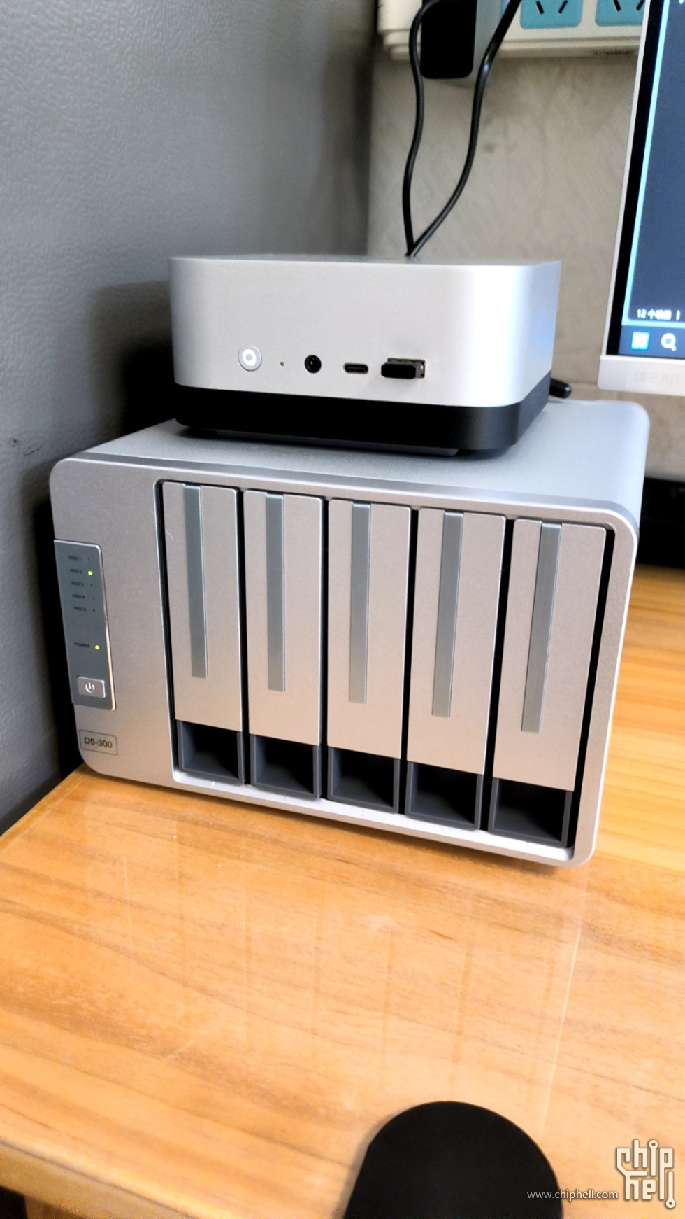

刚买了铁威马5盘位,国补1100出头
