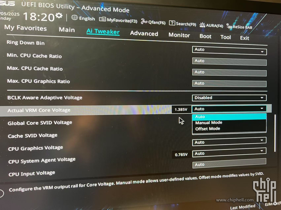

选择manual mode,会出现个新的输入框,填1.36。
固定大核频率5.5g、小核4.2g,然后看情况调整防掉压
 楼主| 发表于 2025-5-13 17:07 | 显示全部楼层
固定大核频率5.5g、小核4.2g,然后看情况调整防掉压 ...
还是不行
定频5200,电压1.36,等级试了123,好的几天都不死机,差的一天死三四次

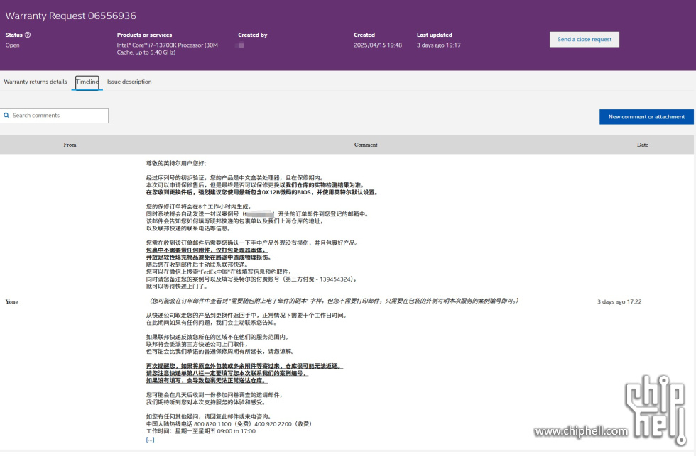

发表于 2025-5-14 09:15 | 显示全部楼层
直接售后吧,我前两天13900k切新微码,也是打三角洲死机,直接售后换新了

 楼主| 发表于 2025-5-14 21:55 | 显示全部楼层
需要拍死机照片吗
发表于 2025-5-15 08:29 | 显示全部楼层
shrine 发表于 2025-5-14 21:55
需要拍死机照片吗
我没拍,直接京东填上就换新了
