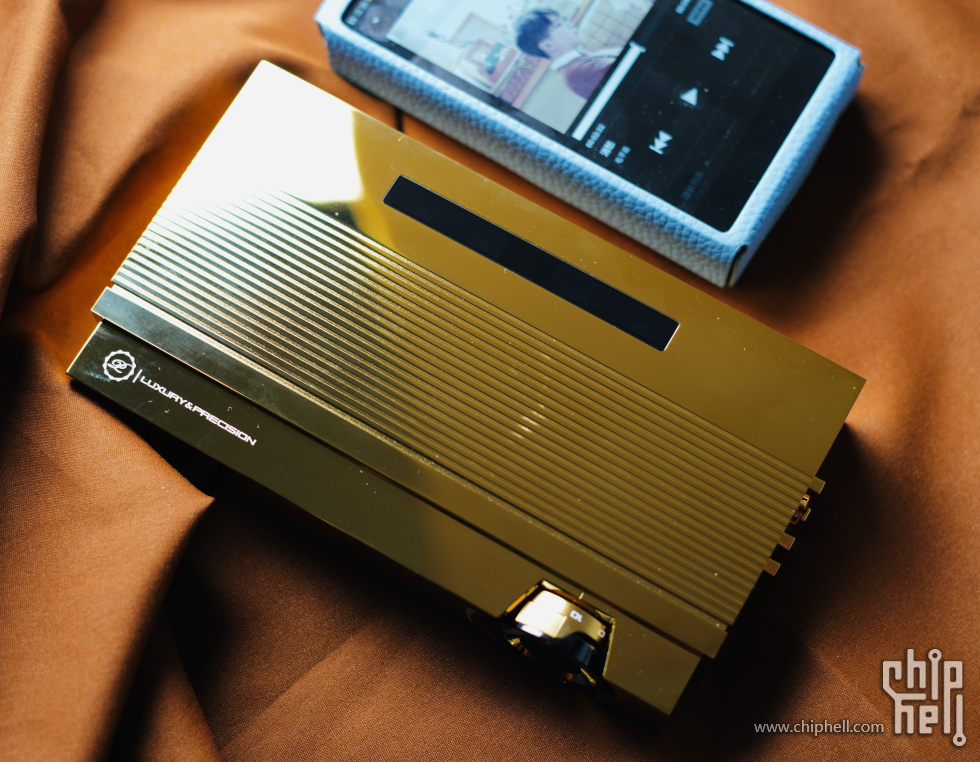

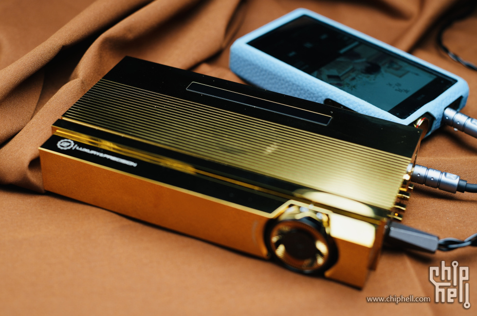

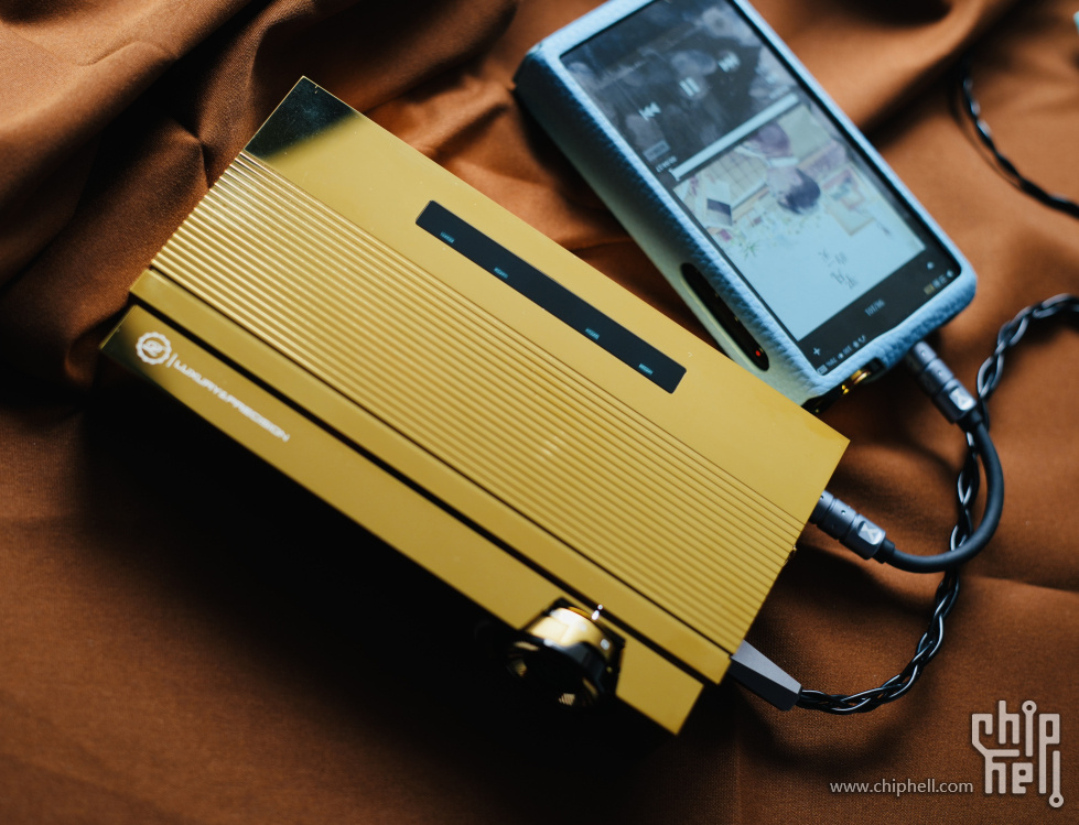

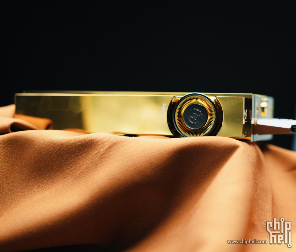

至于为什么这么重,看图就明白了:相比ea4的铝壳,ea4 10th用了电阻率更低、导电性更好的黄铜材质,全CNC加电镀抛光,所以形成了金灿灿的“金砖”观感,就连音量旋钮也用了黄铜CNC,至于颜值,我只能说:实物比照片好看太多,这东西拿在手里真有种爱不释手的质感,除了太沉,其他无可挑剔。目前头疼的事变成了如何给它配保护套,镜面壳实在太容易刮花和沾指纹。

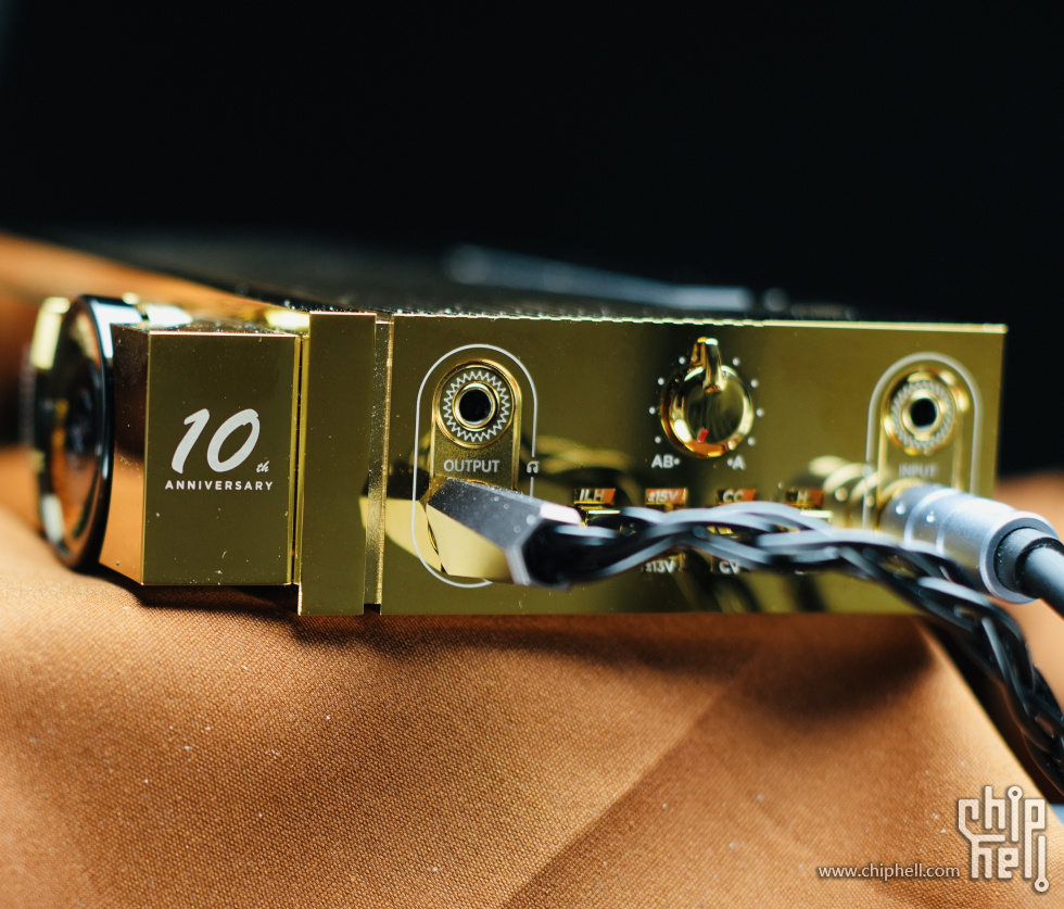

  • 2根Korg 6P1电子管只负责电压放大,高阳极供电电压让胆味最大化
  • ±13V和±15V两档供电电压可选,一个适配耳塞、一个适配头戴
  • 11段耳放静态电流可调,从AB类到A类精细切换,微调听感
  • 双屏蔽罩+8个硅胶缓冲垫+线性稳压器解决胆机麦克风效应难题
  • 可以当耳放也可以切换到纯前级模式
  • 小音量不偏音、调节精细的电位器

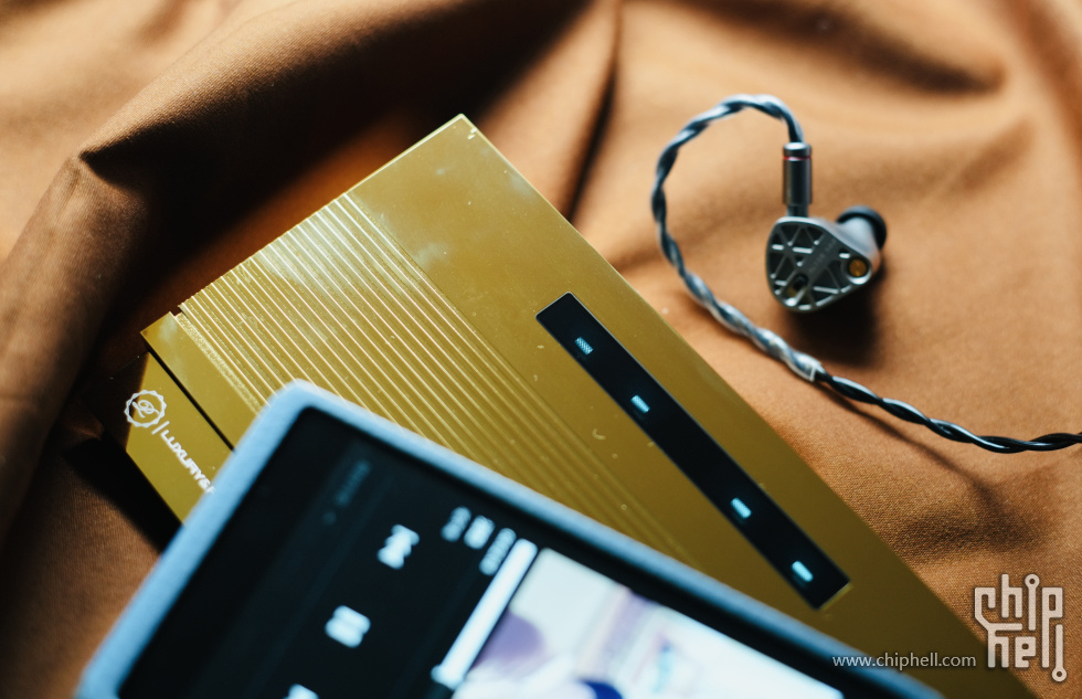

搭配的耳塞是Ma Alter EGO。这条塞子很多人说很好推,容易出好声,我本来也是这么以为的,结果在接上EA4 10th之后,我发现,第一,EGO确实好推,第二,好推不代表没潜力,在EA4 10th驱动下,EGO呈现出了一种我从未听过的声音。

这是EA4的亮点玩法,即胆味可调。EA4机身有4个拨杆,电压档位切换是左数第二个,其余3个都是用来调节胆味的,分别是ILH/ILA(输入电平保持/衰减)、CC/CV(灯丝供电恒流/恒压)以及H/L(输出增益高/低),即3个开关能组合出8种胆味音色,厂家也给出了说明:
