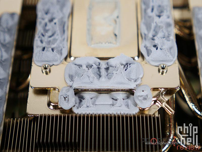

驳斥不负责任的谣言 “所有9070XT 均热板都没有照顾到显存。。”
更新最直观的均热板覆盖照顾显存的图片来了,希望在没有说什么均热板只有核心了。
然后更新下5080,5090 夜神的显存散热,也是这样均热板,铜垫片(铜垫墩),5090也是一个铜框带垫片,导热膏的结构。几万块的顶级显卡都是一样的均热板非直触显存,对9070xt要求就别那么高了吧。可以说9070xt核心和显存紧凑,均热板面积小,厚度薄但是说什么没覆盖没照顾到那是扯淡的。
有些人说9070XT 的均热板没有撒用,然后什么所有的9070XT 均热板的都没有照顾到显存。
我之前买9070XT 前就做了功课和查了下资料,技嘉的2款9070XT 都有均热板而且是覆盖到了显存的,而且连GPU 正上方2个小的供电都用均热板做了2个凸起来覆盖,没有覆盖显存的谣言就比较扯淡了。
说9070XT 均热板小可以,但是说没覆盖显存就有扯淡了。
注意看这个图右下角均热板收口处,是45度的斜角,就是为了照顾到GPU 上方2处供电的散热,同样的左上方也有对应的凸起。
大家都知道均热板因为原理原因,凸起的部分就是均热板的均热腔。
这个2个小不点的供电扇热都覆盖了,不覆盖显存?
另外这个图的右上角螺丝柱旁边有个圆弧形的凸起,那个也是均热腔的边界,顺眼直线下来就是正好连接到下方收口处,覆盖显存的。至于显存上面的垫片这个稍后说, 50系也有而且更厚。
这张图能更清晰的看到下方均热板2处凸起覆盖供电的部分。

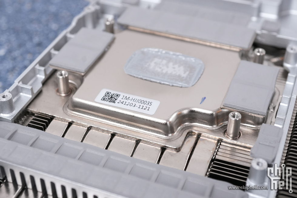

这个是另一个品牌的9070XT 的均热板。从显存垫片下面能明显看到均热板的凸起边界的,这个明显覆盖了3个显存, 左边应该为了给固定螺丝柱让位置。
以上分别是XFX 和技嘉 品牌9070XT 的均热板拆解图。说明了9070XT 的显存均有被均热板覆盖。

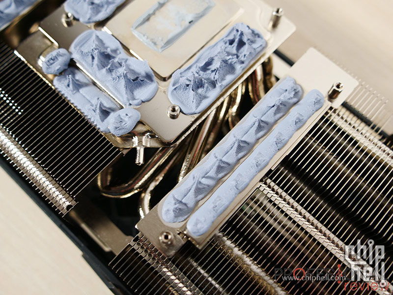

另外一个热议的话题就是均热板和显存没有直触,,之前有个坛友还专门开了个帖子说明垫片这个做法很常见。
其实这个很多50系高端显卡都没有直触 而是加垫片,而且还不薄。
下图这个显存垫片厚的都快像一个铜底了。。。
这个均热板确定比较大,怎奈9070XT 设计紧凑,成本低呢? 能一小块就解决的也不必大块的。

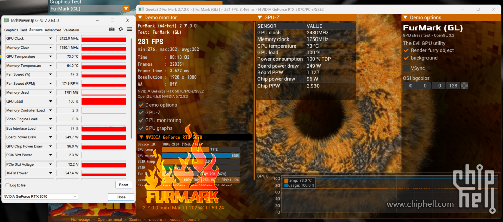

个人觉得,均热板,3D 均热板,牛逼特质均热板都不能解释一个问题:为什么 AMD 用的 GDDR6 就这么热。
厂商也许有能力解决一部分散热问题,但是解决不了 AMD 不在乎的态度,从 7000 系开始 AMD 就不在乎 hotspot 温度过高和显存爆热的问题,要么你可以说厂家只要是规格里面正常使用,烧到 110c 都不影响性能和质量,不满意的可以买其他显卡——于是很多人确实买其他显卡去了,还同时留下一个你 AMD 做事抠门的印象。毕竟不是所有人都像 chh 玩家一样每年 10 个显卡换着玩。
因为别的不说,5070 这么稀烂的钙版散热,显存也是轻松压到 64 度,是 Nvidia 会洗脑吗?还不是老老实实用最新的技术。

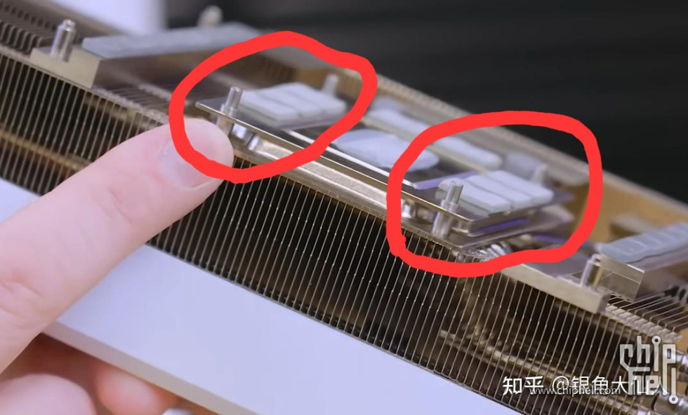

发表于 2025-4-22 09:28 来自手机 | 显示全部楼层
你再仔细看看清楚?你这难道不该是只有核心有均热板然后这个均热板焊接在了一块铜板上,最后显存和铜板接触热量再靠热管和铜板的接触实现带走?区别只是均热板和铜板一起镀镍了一个颜色…
PS,你自己都贴了真正均热板照顾到显存的照片难道还要再到付发帖质疑嘛…

nApoleon 发表于 2025-4-22 09:28
你再仔细看看清楚?你这难道不该是只有核心有均热板然后这个均热板焊接在了一块铜板上,最后显存和铜板接触热 ...
你再仔细看看,均热板突起不知道吗?铜板和下面铜板之间就是均热板。 均热板的尾巴看不见吗?
显存和铜板和热管接触? 你是怎么脑补的?红色箭头那里是什么呢? 是热管吗?
不会只见过一种厚度的均热板吧?
你告诉我第2张图,左下右下的突起是什么? 是铜板吗? 是铜板的话为什么要突起再垫片呢?多此一举吗? 这么明显的均热板看不明白,难道得把铜片拆了你才认?
只见过分成3片得铜片显存垫片吗? 没见过U 型或者口字型的垫片吗?
举一反三。

你不会以为红圈这里是显存把?那笑话就闹大了。
